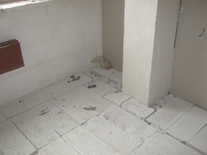

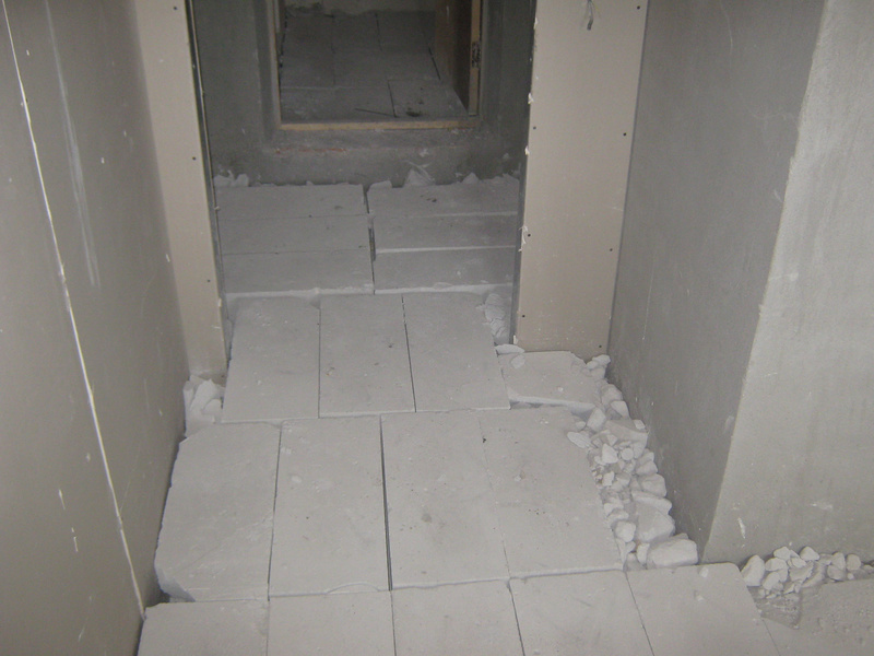

Ездил сегодня посмотреть, что есть сухой пол.
Ощущение осталось неприятное. Ходить по нему страшновато - слой гипсокартона как раз 10-12мм. Под ним слой мелкого керамзита 5-7 см., еще ниже слой 1см. пенки и полиэтилен.
Из листов гипсокартона разного размера собраны паззлы. При ходьбе - хрустит керамзит. Если уронить что-нибудь твердое-тяжелое - будет дырка, однозначно.
Придется наверное или полностью переделывать такой пол или в крайнем случае застилать сверху ламинатом или чем-то более внушающим доверие.

особо хруст будет доставать соседей с низу,жесть полная

Вот что попало придумываете! Ходите в недоделанные квартиры, а потом догадками морочите. Никакого хруста нет на полу, когда он до конца доделан, как надо. И не видно, из чего этот пирог сделан. Пол, да и пол нормальный, ровный будет. Хочешь- сразу линолеум стели, хочешь- ламинат клади или плитку. Прям, как маленькие, ей богу.

Под линолеум - отличный пол, ровный. Паркет на него класть приличные фирмы отказываются, отлетает со временем. При приемке квартиры советую ходить и топать везде, чтобы найти места где керамзиту недосыпали, иначе потом соседи снизу плакать будут...
