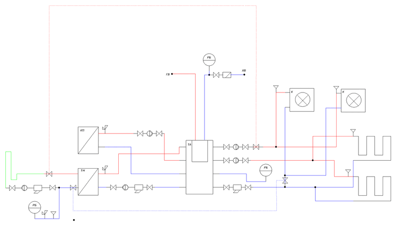

Вот еще вариант. Вопрос состоял немножко в другом. В баках ГВС и ТА есть встроенные тэны. Что мне выгодней в летний период (так как я летом буду нагревать воду тэнами) нагревать бак с меньшем тепловой емкостью, но и с меньшем потреблением электричества (первый рисунок) или бак большой тепловой емкостью и большим потребление энергии (второй рисунок). Ведь при нагреве воды в маленьком баке вода остывает быстрей, а в большом медленней (разнится теплоемкости в баках). Если разницы нет в затрате энергии я выберу второй вариант дешевле и один бак совмещенный места меньший занимать будет чем два отдельных..
КП это камин печь на первом это же с водным контуром на случай отключения энергии и любования огнем с женой по вечерам. На рисуйте вашу схему.
pavlik_NSK
С точки зрения физики затраты энергии на разогрев воды будут одинаковые. Если баки утеплены одинаково. Но логичнее и дешевле если уж тэны там и там, то ставить только ГВС. Еще посмотрите вариант ГВС без тэнов (с косвенным нагревом покупал за 18 тыс) и отдельно электро котел (4..5 тыс за 6 КВт). Когда я покупал (2 года назад) по отдельности было на 10 тыс дешевле. С другой стороны у вас дом планируется с низкой теплоемкостью, лучше ТА какой то использовать, чтоб ТН в межсезонье не насиловать.
Если KIT - это камин, то это ничего не меняет. Все равно схема : все источники последовательно на одной ветке и выходят на потребителя.
А как на случай отключения энергии контура циркулировать будут, когда вы с женой камин зажжете? Насосов то куча и они все электрические. Бесперебойника хватит на пару тройку часов - даже камин прогреть не успеешь.
gad1982
Подписал рисунок. Ну моя схема отличается от вашей только тем что параллельное подключения. С начало тоже хотел последовательно сделать, но пришлось бы делать байпасы на каждый отопитель на случае ремонта (снятия) систему не остановишь ведь зимой да и смутила длина всей этой гитары. Мощность насоса одного для вашей системы нужна большая (а стоимость растет с мощностью). Для теплые полы и отопители одним насосом тоже тяжко. Бесперибойник на 100вт это не 10000вт потребляет меньше не проблема. К тому же вторая ступень у меня автономия электричесва на 100% летом и 50-70% зимой. И готов еще 1м в волить без сомнения если дела с бизнесом попрут.
pavlik_NSK
Параллельное подключение не исключает байпасов и добавляет насосов. При этом снимать что то для ремонта вряд ли придется. Насосы меняются привода без съема. ТН спокойно на месте перепаивается, ну а электрокотел или ГВС менять вряд ли такой уж срочняк. Один насос 40 (самый маленький) стоит 6 тыс самый большой 120 стоит 12 тыс, но при этом заменит 4 маленьких по производительности (10 м3/ч против 2,5м3/ч). Вам нужно просчитать потоки и сопротивления, чтобы сделать вывод о необходимости насоса и его модели, а не просто на вкидку выбирать схему. Я например уверен, что последовательно будет дешевле и проще раза в 2, поэтому так и делал.
Насосы каждый у вас будет потреблять ват по 50. их у вас 4 или 5. это 250 Вт. плюс будут клапана, в котле контроллер и пр мелочи. Короче даже 1 КВт (с аккумулятором 80 А/ч) резерва с новыми аккумуляторами хватит от силы на 4 часа, а скорее всего не более 2. Так что расчет на резерв имеет смысл только уменьшив до максимума расход энергии.
gad1982
Может Вы и правы. Но моя схема является самой распространенной и в инете и у монтажников. Да и схемы разводки ТН в паспортах похожи . Так можно да экономится и поставить расширительную емкость и сделать классическую схему самотечки. Да и журнал "Справочник по проектированию и монтажу тепловых насосов. Проектная документация выпуск 1/2005 " говорит обратное там насосов еще больше чем у меня, а люди вроде не дураки его писали.
Да и цель у меня не стоит как можно больше сэкономить.Если была бы такая цель я бы купил участок с коммуникациями за 1,8м. (и не парился бы) или сам бы стал собирать тепловой насос как Вы, даже больше создал бы с нуля микропроцессорное управления для него такое какое хочу и не тратил бы 10000р. Но есть лимит денег в который по моим подсчетом я укладываюсь, да и не люблю я этот самопал (наигрался в свое время) для хобби хорошо для серьезного дела нет.

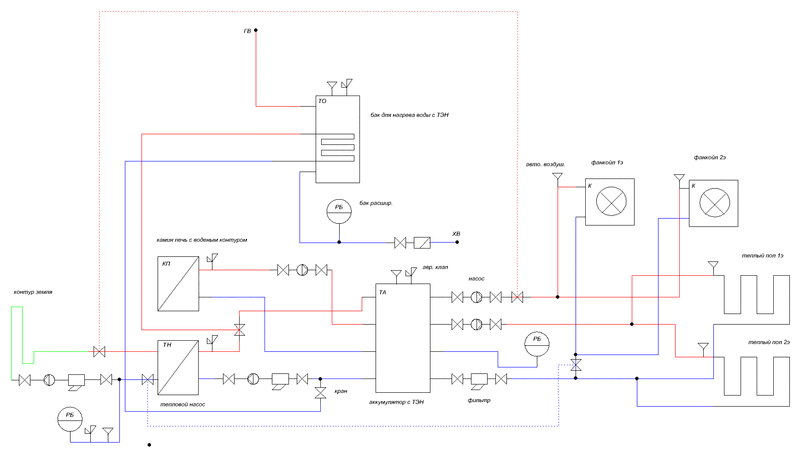

Своял я новую схему за 4 ночи таки... наконец то руки дошли все красиво нарисовать и продумать.
По этой схеме буду проводить доработку системы этим летом, дабы исключить все просчеты и недостатки предыдущего варианта.
Покритикуйте пожалуйста, если есть ошибки - мог что нибудь пропустить/не заметить/ ошибиться.

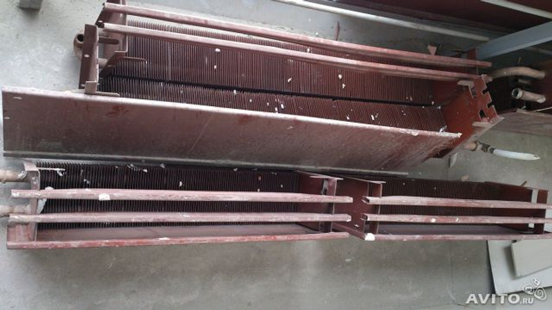

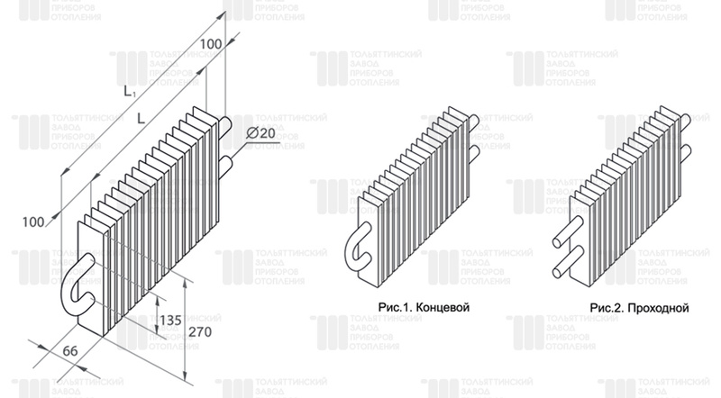

Запросил информацию по конвекторам для парафинового ТА. Как только дадут размеры конвекторов нарисую ТА. Пока вроде все должно получиться. Шаг пластин конвекторов 6 мм, труба похоже дюймовая. То есть зазоры самые подходящие (не более 1 см и не 1мм), проходное сечение труб не маленькое (сопротивления потоку не окажет, особенно если соединить их параллельно), длины подходящая существует (чтобы максимально заполнить емкость с парафином), стоят (цена вместе с коробом и покраской) не более 2 тыс/шт.
pavlik_NSK
Нашел БУ конвекторы по 200 руб/шт 6 штук
. Как вы думаете брать на изготовление ТА? Не дорого ли
Конторы по конвекторам как то не очень любят отвечать на письма... так и не ответили. Но в сети нашел тот самый совдеповский конвектор см. приложенное фото. Тоже не дорогие, делают в Тольяти.
?Конторы по конвекторам как то не очень любят отвечать на письма... так и не ответили. Но в сети нашел тот самый совдеповский конвектор см. приложенное фото. Тоже не дорогие, делают в Тольяти.
... Но во-первых, в межсезонье он позволил бы работать ТН в оптимальном режиме без кратковременных включений. Во-вторых, позволил бы уменьшить разницу температур еще на 2-3 градуса, а это уже ощутимая прибавка к COP.БЕТОННАЯ СИСТЕМА ТЕПЛОГО ПОЛА сама по себе огромный теплоаккумулятор.

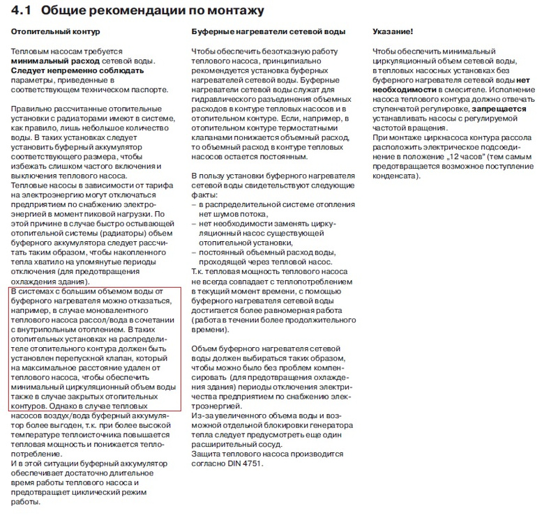

Про буфер из "европейской инструкции:

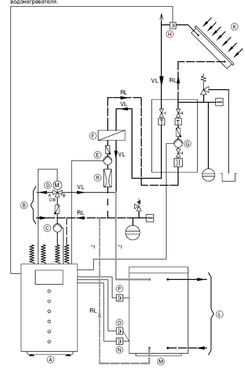

"Еврпейские инструкции" немцев Viessmann - тепловой насос с солнечными коллекторами для поддержки отопления:

Я тут продумал как сделать ТА с этими конвекторами. Конвектора эти часто ставят в носостройки из за низкой стоимости. Естественно это убогое изделие не может радовать владельца квартиры и их тут же срезают. Так что они даже не сильно БУ (то есть отложений в трубах еще нет) продаются по объявлениям по 200...500 руб/шт.
Так вот если срезать с концов трубы и нарезать резьбу (труба там 20 мм или 3/4") а потом собрать по низу и верху все трубы в коллектор, то скорость потока в каждой трубе будет минимальна. А значит теплоноситель будет эффективно снимать тепло даже при низкой дельте температур. Собираем 8...10 штук в пачку (пока не знаю размеров и сколько их войдет в емкость 200 л). Коллектор делаем из ПП трубы 32 мм, так как это проще всего, дешевле и достаточно надежно, ведь давление низкое и температуры перепады низкие. Так что все должно получиться достаточно легко и просто.
P.S. Я знаю, что для ZH температурный диапазон чуть выше. И как нам, работающим на температурах до +45 это должно помочь?
