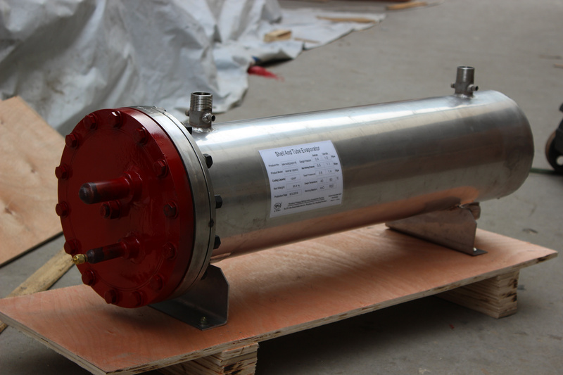

В общем решено. Быть китайскому кожухотрубнику WHFB-12DKG полностью из 316L нержавейки. 833 дол (около 35 тыс руб с доставкой должен выйти) стоит на 28 КВт мощности теплообмена (2,76 м2 площадь). http://www.169call.com/975.htm

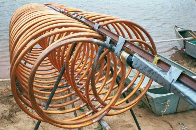

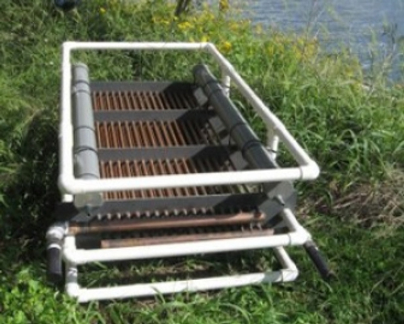

В озере теплосъем за счет конвекции воды, которая при некоторых температурных режимах контура будет ничтожна. В реке принудительное нагнетание теплоносителя - воды. Это как с кулером на процессоре, пассивная рассеиваемая мощность десяток ватт, а с малейшей принудительной вентиляцией - уже сотня."Помониторил" вопрос первичного теплообменника теплового насоса для водоемов.
Последний вариант был бы интересен для рассматриваемых условий.

Ну да, это более подходящие для речки мелкой варианты.

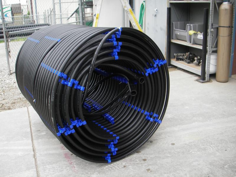

А так есть из чего выбрать. Только пластик по-моему не гуманно использовать. Даже по картинкам видно на сколько метров больше пластика нужно чем меди или нержавейки. Хотя с другой стороны медь будет не надежно - её разъедать загрязнения в воде (а в ельцовке ПДК некоторые показатели насколько помню до 120 раз превышают) могут быстро. А нержавейку лучше покрасить в грязно коричневый цвет (под ржавчину), чтоб не стащил никто.

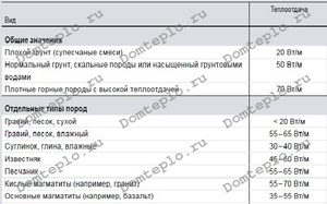

Снять и отвести тепло с грунта не та проблема. Есть проблема отдачи тепла грунтом. Это и определяет размеры геозонда. Мы опять возвращаемся к характеристикам грунтов (напр. по Viessmann):

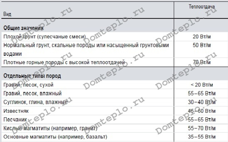

большое значение играет точное определение состава почвы на всей глубине бурения скважины, наличие горунтовых вод, насыщенность ими почвенных слоев, а также возможность попадания зондов в русла подземных рек. В среднем, при нормальных гидрогеодезических условиях, для укрупненного определения
мощности скважины для расчета принимается значение 50 Ватт на метр (согласно VDI 4640). Если зонд находится в почве высокоговлагосодержания, то это значение может быть несколько выше.

...А так есть из чего выбрать. Только пластик по-моему не гуманно использовать. Даже по картинкам видно на сколько метров больше пластика нужно чем меди или нержавейки. ...Пластик дешев и проще в работе. Поэтому если размеры не критичны - применяют пластик. Думаю, он и долговечнее гофрированной нержавейки (азиатской, кстати, обычно у нас) и меди.

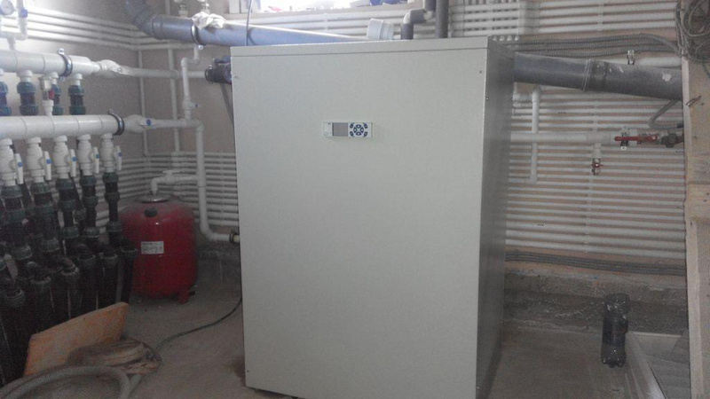

12 июня закончил отопительный сезон 2013-2014. С 20 сентября 2013 по 12 июня 2014 - 9101 кВА/ч или 19021 рублей.
Грунт (на отметке - 33 метра) с 7,4 гр. остыл до 5,9 гр. С 12.06 в доме работает пассивное кондиционирование + излишки от солнечных коллекторов отправляю под землю. Сейчас температура грунта +6.3 гр.С. Если к сентябрю восстановится до 7,5 - работу над системой можно считать законченной.
На фото ТН собственной сборки в металлическом корпусе.

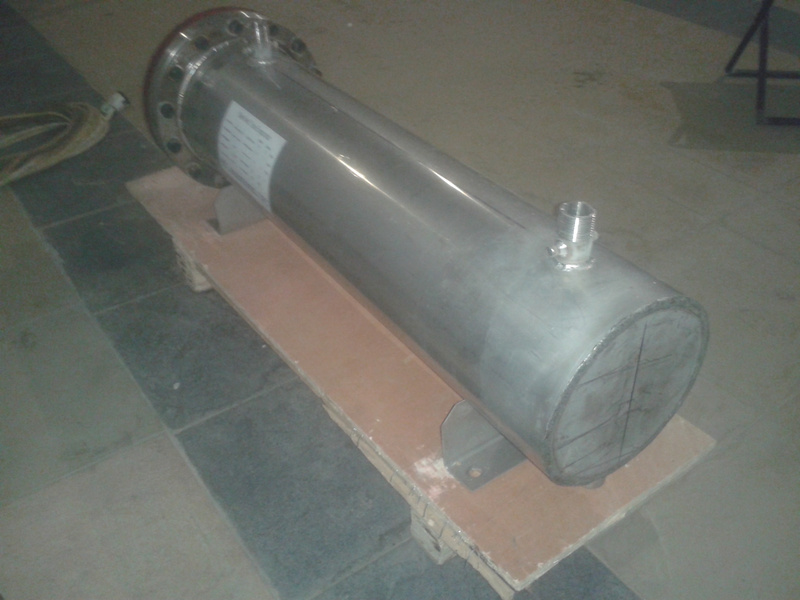

покажу еще какой красавчик приехал мне с китая. Кожухотрубник полностью из нержавейки. Здоровенный и тяжелый жуть еле в багажник его один запихал. По цене вышло ~890 дол сам и ~400 дол доставки. Качество весьма приличное для цены в 3 раза ниже европейской. Патрубки и крепеж сделали нестандартные по моим пожелания. Так что у этих китайцем можно кожухотрубники смело брать.

... с китая. Кожухотрубник полностью из нержавейки. ... По цене вышло ~890 дол сам и ~400 дол доставки.Вероятно, и к российским стоит присмотреться...

Ну попробуйте найти в РФ кожухотрубник на 27КВт, да еще из нержавейки полностью... Думаю наши заводы гиганты... их остатки точнее менее чем 1 МВт не берутся делать...
Или могу так сказать: в прошлом году мне варили две емкости, если помните из нержавейки по цене 15 тыс/шт по себестоимости (знакомые отца). Рыночные предложения начинались от 30 тыс/шт. При этом нержавейки в том баке в 5 раз меньше по весу и деталей меньше и они только сварные (никакой токарки и фрезеровки). Думаю из этого очевидно, что менее чем за 80...90 тыс у нас не возьмутся делать ТО, да еще полный комплект чертежей с вас потребуют (потому как не знают как его нужно делать).

Heat Exchanger Capacity: 28kw
Heat Exchanger Area: 2.76m2
Water temperature at the inlet +12, outlet +7. Refrigerant evaporation temperature +2. Overheating 5
Unit value: USD 833.33
Lead time: 8 days
Как видите дельта температур воды такая же как мне нужно (только сами температуры на 5 градусов выше), перегрев такой же и при этом мощность 28 КВт. Но главное площадь теплообмена 2, 76 м2 - это ровно в 2 раза больше минимально необходимого.
_Allar_
Вот и я говорю вряд ли вы потягаетесь с КНР. 65 Кг веса ANSI316 за 1300 дол. с доставкой слабо?Стальная 100 кг болванка с просвеленными 2 сквозными отверстиями устроит?
Вопрос не в весе, а в эффективности.
Старый чугунный котел "жарок" весом под 200кг с газ.горелкой выдает 65% кпд, а современный настенный котел весом 15 кг дает 94%, а то и 108%.
Я называл реальную стоимость вода/вода ТО с доставкой в Новосибирск.
У меня задача была простой: 2,5...3 м3/час воды. забор тепла 12 КВт. сопротивление потоку минимальное возможное (не более 0,1 Bar падения). Вода на входе 6,2 гр выход не ниже +2.Согласен, только погоня за низким сопротивлением приводит к быстрому засорению ТО вследствии низких скоростей, что может привести к обратным результатам. Тут надо без фанатизма.
Те параметры, которые указывали китайцы меня не интересовали практически, хотя я естественно их учитывал при выборе модели. Так как единственное что было реально важно площадь теплообмена и внешние размеры (просто чтобы это был аналог европейского по конструкции). К тому же если вы заметили при 12 КВт требуемого теплообмена я купил на 28 КВт - что как бы с запасиком на не точность данных китайцев и на возможное частичное засорение через 5...10 лет эксплуатации.

_Allar_
В этой конструкции весь вес в корпусе, который на эффективность никак не влияет.
нет, нет прямой зависимости, хотя чем тяжелее тем дороже, хотя китайцы реально латунную арматуру (краны, вентиля) на вес продают.
С китайцами не доводилось сравнивать, сравнивал с ОСТким кожухотрубным ТО из нержи, по весу разница была в разы. При идентичных вводных параметрах.
Внутренности можете показать? Просто любопытно. Как с таможней разошлись?
