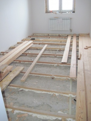

В нашем 1-ом подъезде особых изменений нет...На 5-от этаже в 25 квартире начали делать полы...
Что-то все писать перестали! ? Кто был на стройке, что нового?Про полы....

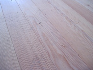

Недели две назад с прорабом разгваривали про настил полов.Говорили, что будут убирать строительный мусор предворительно, очистив пол...Но на деле не так....Может мы и придираемся....
чёйта под досками утеплителя нету? шумоизоляция бегельме!
ImmortAlex
Из паспорта проекта:
Полы – жилые комнаты, кухни, прихожие 1-го этажа – дощатые (сосна) по лагам 70х50 мм с заполнением экструзированным пенополистиролом "Фурмат 200" толщиной 50 мм. На остальных этажах полы дощатые (сосна) по лагам 50х20 мм с заполнением плитам ШУМАНЕТ П-60 толщиной 20 мм.
WTF?!
WTF?!
чёйта под досками утеплителя нету? шумоизоляция бегельме!То же удивило!!! Шумоизоляции НОЛЬ.

Судя по фото гонят брак.
Это какое надо иметь безразличие к своему делу, что бы полениться собрать мусор с пола перед настилом доски...
Про украденную у Вас звуко/теплоизоляцию вообще в шоке.
Трясите руководство пусть ерундой не занимаются, делают как в проекте предусмотрено (Вами оплачено).

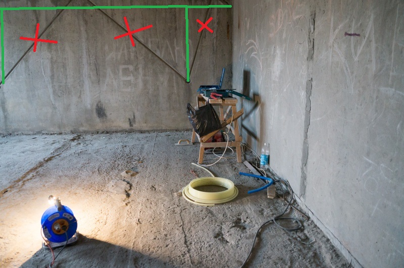

+ Моё сугубо дилетанское ИМХО -

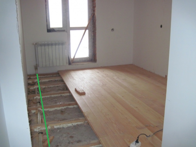

1. Электро проводка прокладывается не по ГОСТУ.
Не допускается прокладка по диагонали - только вертикаль - горизонталь.
Это Вам ещё аукнется при каком либо ремонте/ навешивании на стену чего либо
На фото то о чём идёт речь. Зелёными линиями как должно быть, красным перечёркнуто как не должно быть - но сделано у Вас
2. Так же видно отклонение труб отопления - расстояние до стены должно быть одинаковое на всём протяжении комнаты.

А где вы там проводку увидели?
Я когда сам ходил, обратил внимание - это не штробы под проводку, это как будто какая-то технологическая хрень в плитах. Везде, где я видел проводку, она шла вертикально-горизонтально в отдельно продолбленных каналах.
Ну а насчёт досок и утеплителя... В посте KIJ5 упомянута одна квартира. Может быть, это они пока тренируются
Спрашивать начальство надо, а не догадки строить.
Уточнение по проводке.
Так принято, что при проведении любых работ со сверлением стены ожидается что провода идёт от розеток/выключателей строго вверх почти до потолка, далее уже либо за подвесным потолком по плите перекрытия, либо по стене на 20 см ниже потолка идёт по периметру комнаты.
И любой мастер знает, что на данных линиях сверлить нельзя
Что сделано у Вас? Что за абстрация? Кто то сможет через 5-10 лет угадать где у Вас идёт проводка?
По отоплению
Получите (если получите) при передаче квартир схему разводки.
Там будет указано, что трубы отопления проложены от стены на расстоянии 30 см. (+- 10 см нельзя ничего сверлить/забивать)
У Вас же они проложены на расстоянии от 40 до 5 см (со смещением)
Думаю понятно чем это грозит?
По отоплению
213472
А где вы там проводку увидели?Пока не видно.
НО Вы уверены, что в эти штробы не заложили проводку?
Есть свежее фото?
Очень подозрительно проложены эти "технологические" штробы от розетки к розетке.
По любому равшаны в неё проводку заложат. Раз уж поленились мусор собрать с пола, будут они новые штробы резать когда на стене уже всё готово?
ImmortAlex
Фотки проводки нет, я своими глазами просто видел. Там довольно грубо выдолблено, а на здесь же - типа "заводской" штамповки.
И, по-моему, это только на первом этаже такие вот зигзаги.

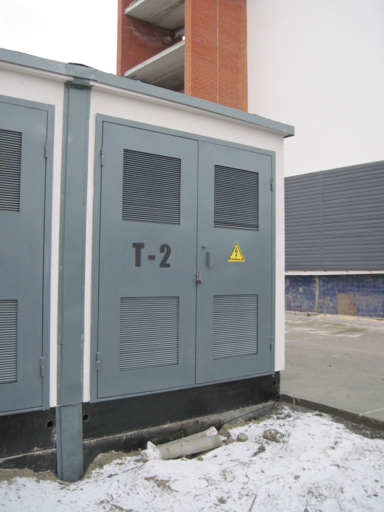

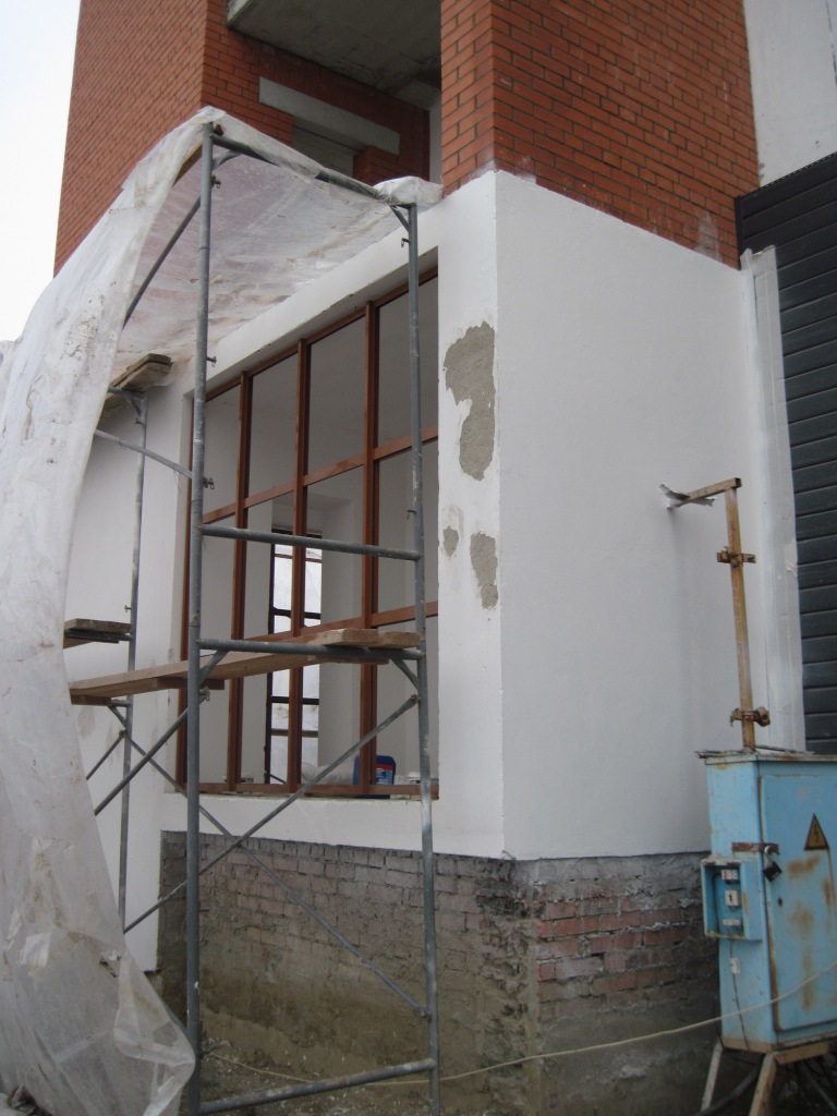

А какая красивая будка для электричества!

Я звонила в понедельник насчет мусора. Сейчас перезвонили и сказали, что следят за тем, чтобы мусор не попадал под пол. Думаю, надо чаще ездить. К руководству нет никаких претензий - они всегда выполняют то, что обещают сделать или переделать, но вот строители, видимо, не имеют головы. Возможно, это особенность профессии. Пару лет назад мы нанимали строителя сделать небольшие улучшения в зале. Так он курил в квартире и высыпал бетон в ванну. Претензий наших по этому поводу вообще не понял.
а есть какие-либо комментарии касательно шумки?
Я забыла спросить. Если до завтра на форуме никто не напишет ответ (наверняка не я одна звонила), могу задать на сайт вопрос и про шумоизоляцию.
уже ответили
p.s. от себя добавлю, что в нынешней хрущевке 60х реализовано тоже самое решение, что в ответе. не знаю какое уж там дерево, но ночью четко слышу разговор соседей сверху, будто сидят рядом.
По шумоизоляции читаем на сайте дома, вопрос от Татьяна, 30 июля 2013 г.:
http://dom-v-obi.ru/question.php
ImmortAlex
Да, жаль, что так получилось. Не знаю, какая в итоге будет слышимость, но пустоты под досками как-то на подсознательном уровне не люблю.
А мусор - тема прикольная, когда пол через сорок лет разбираешь

Так как я тут писал про проводку и подводку трубами - то я и уточню.
Пишут:
Ему про Фому он про Ерёму.
Ему говорят, про то, что на прямолинейном участке (вдоль стены) трубы проложены со смещением. (от 40 см в одном углу до 5 см в другом), он втирает что "что Вы докапались что мы их не разгладили как струну?"
Не об этом речь!
Может быть ГОСТА или требований СНИПа по этому поводу нет.
НО задам простой вопрос:
А по проекту как? Они вот так, со смещением должны лежать???
Схему скрытых проводок будут давать владельцам? Там как будет нарисовано? Как в проекте или как сейчас лежат?
Как в проекте? А что тогда получится если кто то решит саморез вкрутить в том месте где по проекту нет и не может быть трубы под полом?
Или всё таки по факту нарисуете? Точно уже нарисовали? А то вон пол то почти настелен кое где?
Самое главное - а ЗАЧЕМ их укладывать криволинейно? Кому не по душе там прямые линии?
Это вопрос профессионализма мастера и культуры производства.
Какая проблема отбить линию и по прямой в лагах пропилы сделать а не как труба легла?
Если прорабу нас...ть на такие вещи (мусор и эти трубы) тот ему нас...ть на всё остальное. И уже ничего не изменишь. Это не разовый вопрос, это кардинальный вопрос от фундаментного блока до последнего гвоздя.
Прораб что сам не видел что с мусор под пол зашивают?

Если Вас устраивать жить в мусоре - Ваше право!!!
Я не понимаю где вы мусор увидели?) Пол вскрывали уложеный?

Меня больше волнует жесткость пола. Лаги... это не лаги, это реечки, да и монтажная пена, кажется далеко не для звукоизоляции, а так проще уложить рейки

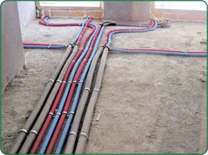

Насчет прокладки труб. Укладка по диагонали, всего навсего упрощение и экономия материала. Сэкономив 10-20 см трубы в одной квартире, сколько выйдет со всего дома.

Меня больше волнует жесткость пола. Лаги... это не лаги, это реечки, да и монтажная пена, кажется далеко не для звукоизоляции, а так проще уложить рейкиНе хотелось бы, чтобы пол играл как в хрущевках. Да и монтажная пена имеет свойство разлагаться со временем. Можно было бы на месте застройщика и обработать ее герметиком. На дольше хватит.

Помоему вы истерите. Где вы видели Под полом мусор? На фото строительный процесс, наверняка всё убрали по мере укладки доски.Я не истерю.
Где мусор? На фото мусор.
Вот если бы на фото мусор был сметён в стене, а непосредственно перед досками его не было, то был бы рабочий процесс.
Только не убеждайте меня, что его удобнее сметать когда уже доски настелены.
К тому же Вы что не верите застройщику?

Я не понимаю где вы мусор увидели?) Пол вскрывали уложеный?В прочем дело Ваше.
Это же Вы заплатили застройщику.
Вам там жить.
Не пойму только почему Вы не видите очевидных вещей, потом уже ведь не исправишь этого.
Если Вы будете закрывать глаза на такие вещи - то исполнители совсем обнаглеют, будут такое творить...
Разве не в Ваших интересах трезво (со стороны) оценивать качество строительства?
