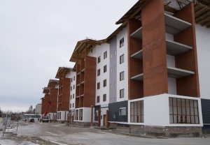

В общем и целом - стройка разошлась по всем подъездам. В любой заходишь - слышишь шум и разговоры. Но ходить-втыкать где что прибавилось особо не стал, даже в своём пятом подъезде.
Что отметилось и запомнилось.

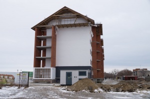

На фасаде вставили рамы лоджий первого этажа, стены замарафетили белым, красота! Но на первом подъезде уже шелушится, обратите внимание.
При мне прям ставили водосточные трубы, уже на третьем подъезде.

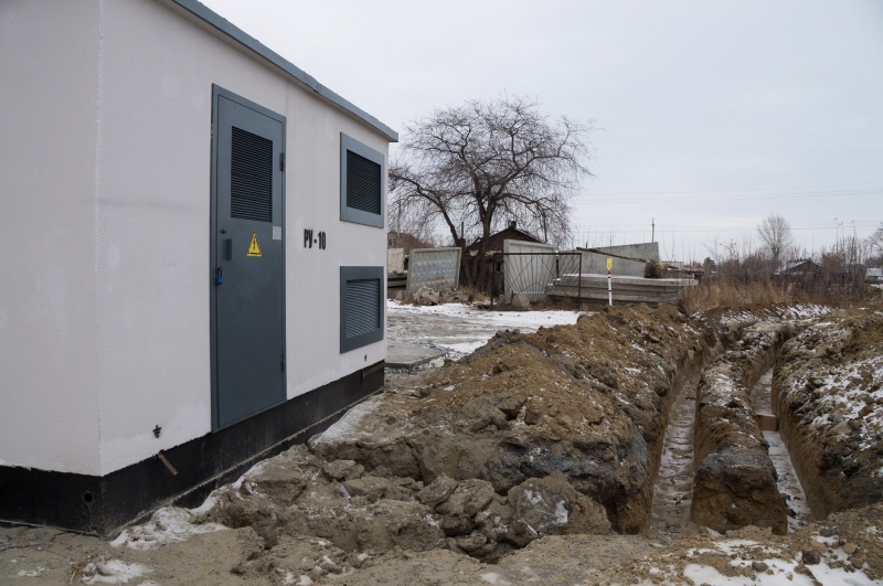

Заценил трансформаторную будку. Красивая
Рядом траншея в сторону частных домов, и там вторая ещё побольше - к подстанции.

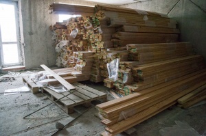

Да, трубы отопления явно опрессовывают - кое-где видно, что бежала вода, сырой пол. Был только в пятом и первом подъезде, так что не знаю, насколько полно там батареи подключены. На моем первом этаже в пятом - так и не прикрутили подводку к стоякам...
Зато у меня залили проходы в чужие квартиры, которые были ещё от прошлой стройки.

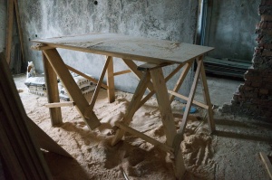

Повторюсь - активно слышно работающие лесопильные станки, т.е. кладут пол вовсю. Ну и плиточников видел, то тут, то там.
Половые доски, насколько я понимаю, отличные, сучков вообще не видно.
В первом подъезде попадаются закрытые квартиры. Вероятней всего, это где уже пол положили.

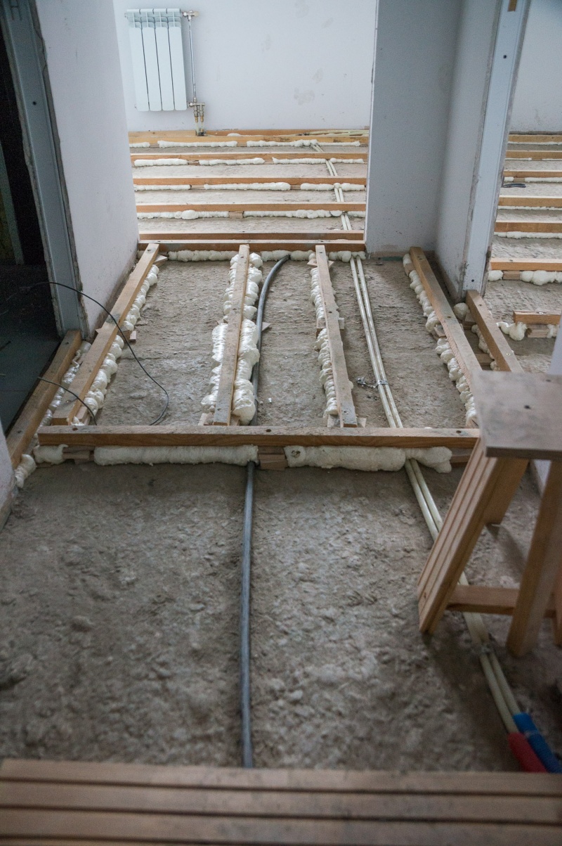

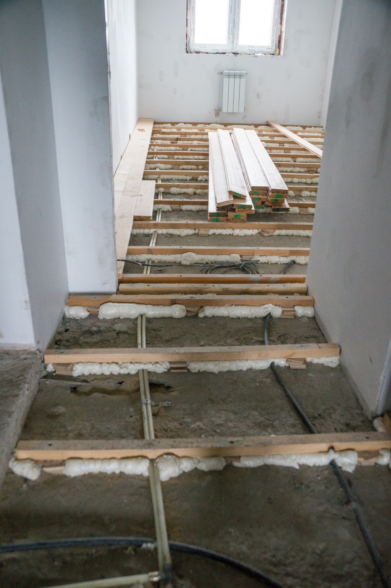

Как непосредственно кладут полы я снимать не стал. Ну кладут и кладут, чего людям мешать.

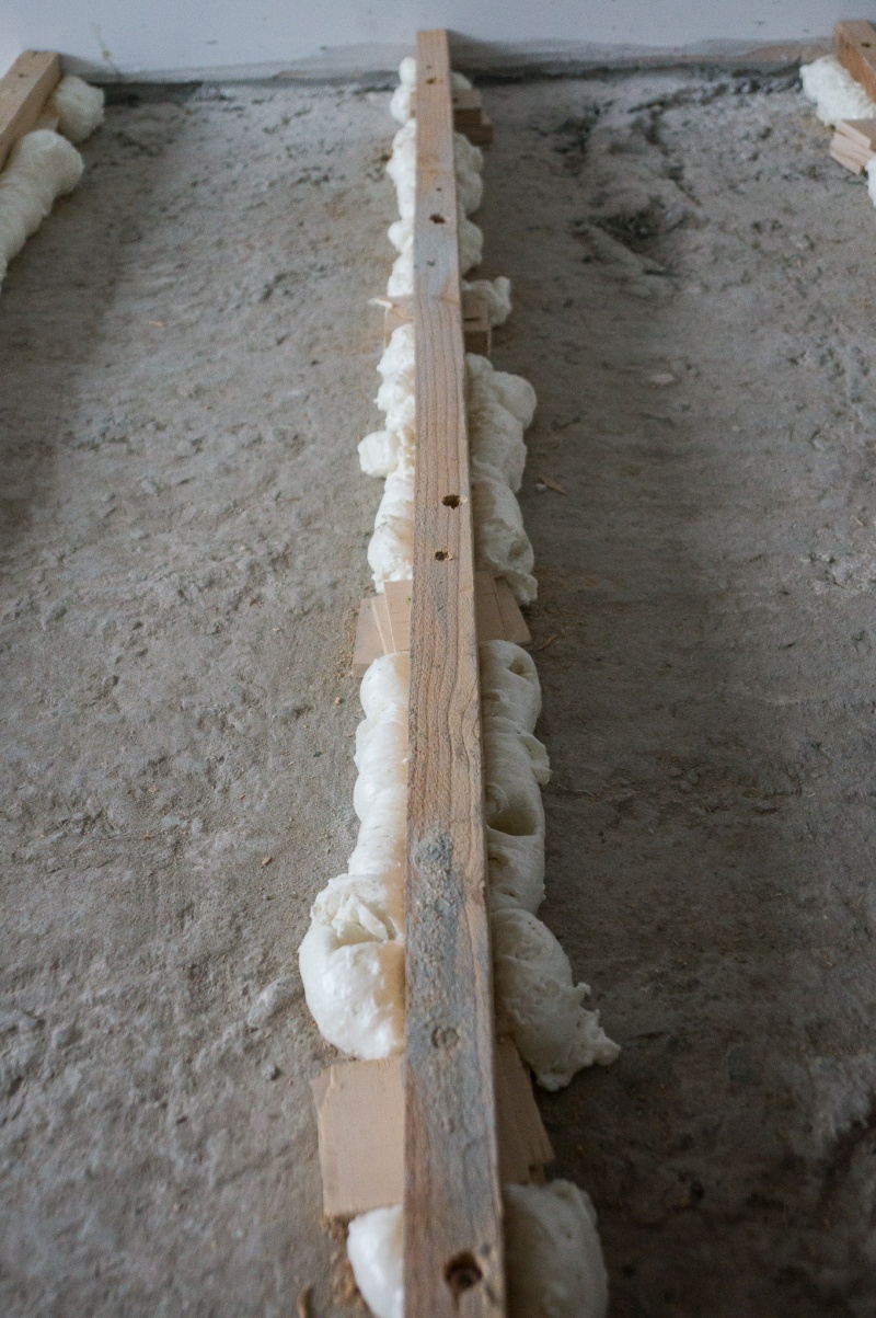

Сделал несколько снимков подготовленных лаг, в разных квартирах.
Своими глазами видел и скажу: пол чистый. Трубы кривые
Смущает методика укладки лаг: на мелкие столбики и пену. Но! Я никогда полы не клал, вообще ничего в этом не понимаю. Смотрите сами.
Не знаю, может, за счёт "замков" доски будут держаться крепко.

полы то стелят, а испытания потом как проходить будут... вскрывать и переделывать?:( Ведь писали, опрессовка - испытания- полы.
Насчет жесткости полов, сейчас увидел, что лаги на бакулках, так что в принципе будет довольно жесткая конструкция.

На счет полов...Да сейчас начали подметать...Только волнует один вопрос,почему укладывают доску в плотную к стене? Ведь по технологии положено отступать 1-1,5 см. на "расход" доски. Мы ламинат укладывали в квартире, то по технологии и как было написано в инстркуции отсупали от стены. А то потом доска может пойти "ДОМИКОМ".Может и ошибаюсь...
