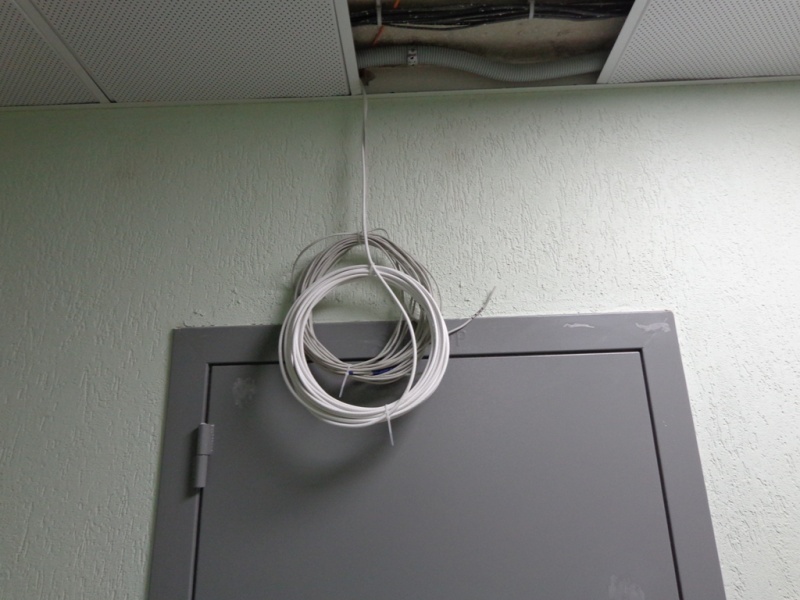

Вывел провода под Армстронг в коридор: витая пара на интернет, витая пара на домофон, коаксиальный кабель на ТВ. Реакции провайдера на провода нет, т.к. интернет в 23 дом не подключен.

Добрый день, подскажите как быть с интернетом и телевидением при ремонте квартиры. Кто как решил этот вопрос? Нужно сделать все разводку по квартире и вывести в коридор? какие провода использовать, чтобы не пришлось переделывать потом когда провайдер зайдет? Хочется все сразу спрятать в стены и под потолки ))) Может кто уже все сделал - помогите советом по этапам работ? А может и фото как это в итоге? Спасибо.Мне мастер предложил такое решение: вывести в подъезд трубку (2 см в диаметре), которую затем провести через коридор по потолку до противоположной стенке. Туда заложим коаксиал на кабельное и витую на интернет. По коридорной стенке витую пару пустим вниз - до роутера, который будет лежать в шкафу. Более изящного решения я не нашел.
Далее вторую трубку по потолку опять же вдоль межкомнатной стены до места, где будет стоять телевизор. По ней пойдет коаксиал и витая пара от роутера до телевизора.
Дополнительной трубкой с подъезда зайдет витая пара на видеофон.

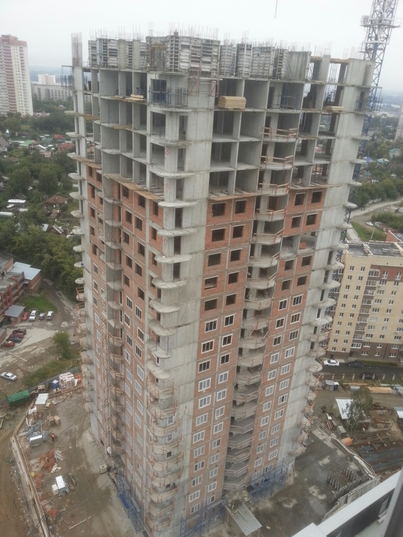

Подскажите как идут дела на стройке 24 дома? Что нового?snejik, здравствуйте !
Каркас дома уже на уровне 23 этажа, также параллельно ведется кирпичная кладка, остекление

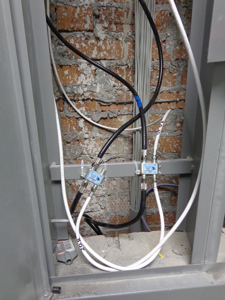

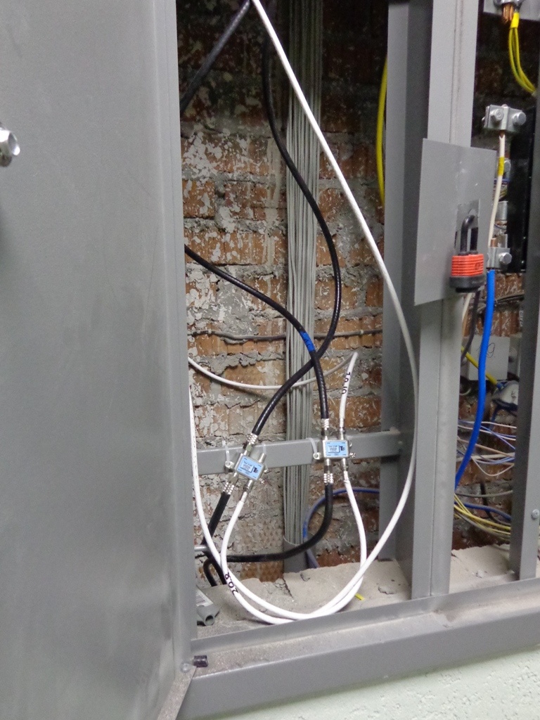

Разводку по квартире лучше делать сразу, монтажники не охотно берутся за внутриквартирную разводку по ряду причин. Поэтому делайте сами.
Кабель для телевидения - RG6 (коаксиальный кабель), для интернета UTP cat 5e (витая пара).
Коаксиал не в коем случае не многожилка, витую пару лучше брать 4 парную(вдруг гигабит захочется).
Замуровывать в стену лучше в гофротрубе, дом большую осадку давать не должен, но лучше подстраховаться.
Схемы разводки:
Телевидение: от кабеля провайдера ->делитель- >кабели до каждого телевизора
провайдер обычно дает сигнал около 72-74dB
Потеря на делителях: на 2 - 4dB, на 3 - 6dB,на 4 - 8dB,
Потери в кабеле 10м -1dB
Телевизору достаточно около 62-64dB.
Интернет: тут посложнее будет.
Можно от каждой Ethernet-розетки вывести кабель в щиток и там поставить роутер. Но тут проблемы согласования, доступа.
Можно роутер установить у себя, но тут надо однозначно определиться с местом.
Ну или Wi-Fi.
Если что не ясно объяснил- спрашивайте.

очень подробно спасибо. А где щиток со всеми штуками провайдера? откуда заводить в квартиру?
Провайдер на 23 доме проложил свои кабели в левой части этажных щитов. Примерно так это выглядело на момент монтажа.
я задал аналогичный вопрос монтажной компании. ответ был такой: застройщик не согласовал единой магистральной дренажной системы.
я так понял такая система по грамотному делается под облицовкой снаружи дома.
согласен, что так как сейчас - не по фэн шую

Думаю, многим интересна будет следующая информация. Получил сегодня ответ на претензию по поводу того, что 29й дом был сдан на месяц позже.
Юротдел застройщика ответил, что застройщик за свой счет остеклил балконы, что не было предусмотрено проектом. Стоимость остекления моего балкона была 71 тыс руб. Соответственно, они считают, что не должны за просрочку ничего.
В то же время, в соответствии с п.2.10 проектной декларации, "удорожание стоимости строительства <...> не возлагается на участника долевого строительства и не может быть отнесено на участника долевого строительства". Я уж не говорю о нарушении в данном случае ЗоЗПП п.3 ст.16 ("Продавец (исполнитель) не вправе без согласия потребителя выполнять дополнительные работы, услуги за плату").
Короче, с учетом того, что народу подало претензии много, предлагаю всем объединиться в деле подачи искового заявления в суд. За неисполнение требований по уплате пени в добровольном порядке, на застройщика дополнительно будет наложен штраф в размере 50% от исковой суммы. Ну и суммы понесенных убытков и морального ущерба можно будет попробовать возместить.
Я-то думал, что все полюбовно получится решить, а вон оно как...
Здравствуйте, можно узнать по 25 дому информацию, как обстоят дела на стройке, и еще вопрос к застройщику, прокомментируйте ситуацию, почему приостановили регистрацию ДДУ в юстиции по 25 дому?
