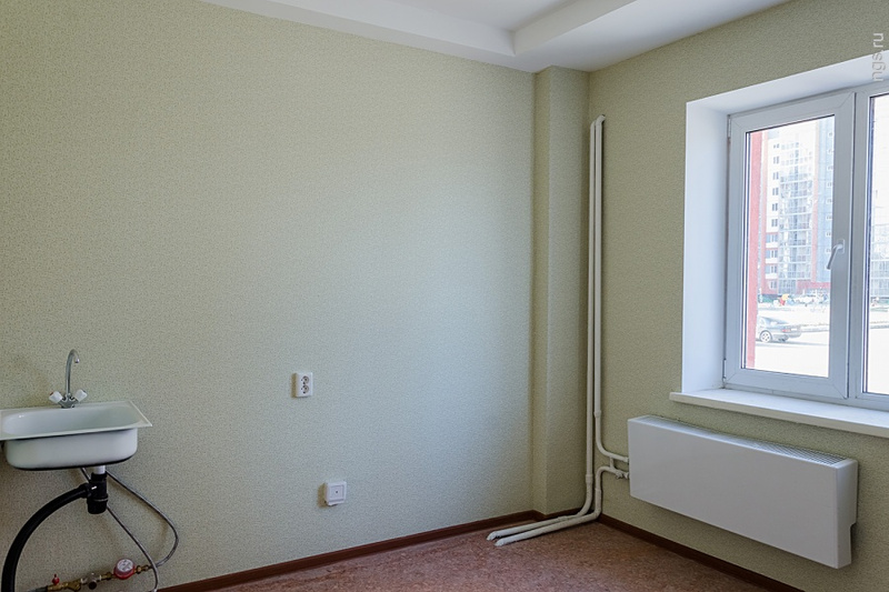

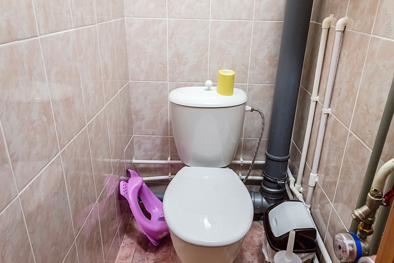

Особенно это фото "радует".КАК это такое может быть!!!
И ещё была на экскурсии у томичей. В одной квартире проводка поверх обоев местами!
Скорее всего эти трубы должны быть под стяжкой?
2happymother
Мы сейчас живем в Томске, как раз в доме, который построил ТДСК. В их домах есть очень много плюсов. И не меньше минусов. Строят они панельные дома из собственных плит. Планировки хорошие. Это плюс. С ремонтом. Это плюс. Но материалы все дешевые. Это минус. Очень большие лоджии, застекленные, 5,5 метров длиной и примерно 1,2 шириной. Это плюс. Удобные пандусы к подъездам. Подъезды очень удобные. Лифты и лестницы разделены. Можно подняться на любой этаж не наступить ни на одну ступеньку. Это плюс. Но в подъездах нет вообще никакой вентиляции. Только пожарная, которая всегда закрыта. Поэтому очень душно в подъездах. Это минус. Во дворах просто потрясающие детские площадки, но с парковками, тоже понапутано. Дома огромные. 10-18 этажные. Целый большой район. Но с выездами и внутриквартальными дорогами тоже беда. Сада всего два, школа 1. А детей!!!!! У нас на этаже 5 квартир. 1 закрыта а в 4 живут семьи с маленькими детьми. Так что в общем неплохой застройщик, но, по-моему, у нас и без него есть кому такого класса жилье строить. Лучше бы, мне кажется, своим застройщика помогали.
OlegAtor1982
Да там вообще с чето с геометрией напутано.
Получается внизу стояк отопления в другом места,непоняный выступ в углу за трубами.Скорей всего это эксперименты застройщика пытавшегося из стандартных панелей сделать разные планировки по этажам.
Остальные фото ремонта тоже впечатляют-разводка коммуникаций поверх кафеля.Реально это переделать,выйдет очень хорошая сумма.А переделывать надо-по уровню визуального восприятия еще надо подумать что хуже смотрится-такой современный ремонт или разводка коммуникаций аля СССР чугуневыми стояками и железными трубами,последние хоть и страшные но всегда расположены по уму и скрыть их не проблема.
А как скрывать вот такое на стене)))))
На вашей фотке подпись закрывает ещё один момент вызывающий улыбку. В некоторых ветках обсуждался монтаж водосчётчиков. Кто-то говорил нужен проект, кто то обсуждал высоту их установки. Здесь сделано всё просто, пример для всех.
Rimer
А как скрывать вот такое на стене)))))Наверное просто искать такой же кафель, а потом прямо поверх всех труб делать фальшстену с лючками, и на нее клеить плитку. Отрывать старый кафель из под всех этих труб будет слишком геморно, проще тупо зашить поверх.
Один счётчик на кухне, другой в ванной. И умножить на два(холодная и горячая). Это уже четыре прибора учёта.
А всего два не судьба установить? А уже дальше разводка по квартире.

В некоторых квартирах да. Но способ установки впечатляет, водсчётчики горизонтально на полу - это норма? Второй счётчик не видно, но судя по подводке он ниже первого.

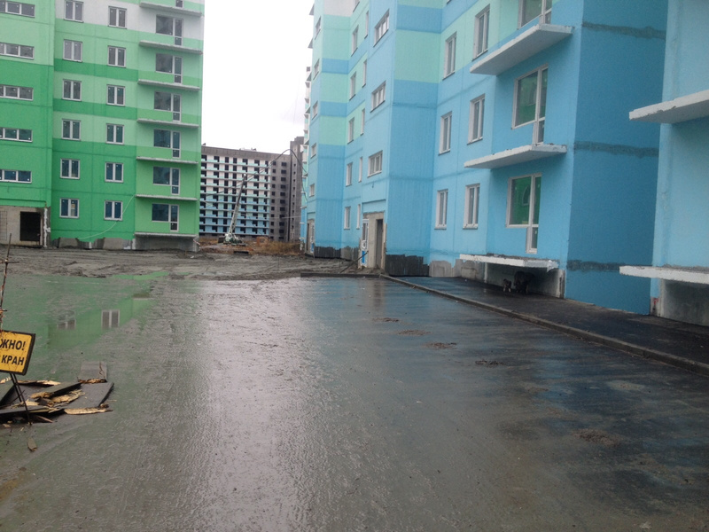

Форумчане, кто уже получил ключи, сфотайте пожалуйста двор. Как там дела с парковкой, асфальтом рядом с домами 2/3 и 2/4 входами в подъезд и балконными ограждениями?
Парковку продолжают строить, возле 2/3 и 2/4 асфальт, утром Всё заставлено машинами. Перегородок на балконах пока нет. Заходила в 2/4, пока очень много мусора и в подъезде и в квартирах. Но рабочий сказал, что потихоньку будут там работать, что радует!)
Но рабочий сказал, что потихоньку будут там работатьзвучит как издевательство!

вчера асфальт сложить началина въезде?
Suvorova93
мимо сегодня проезжала, на въезде закатывали

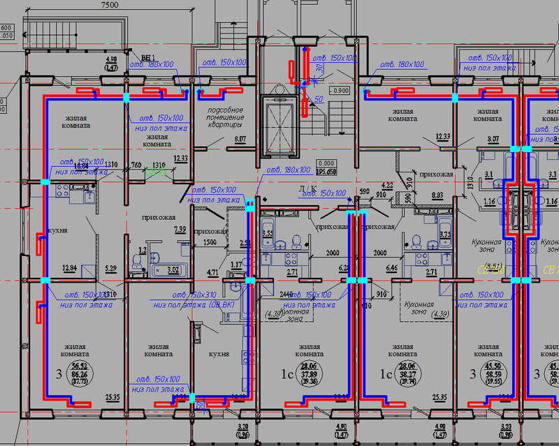

Кто подскажет: в доме 2\1 отопление и горячая вода подаются снизу либо сверху?
Eвгений
во всех домах подача снизу, система двухтрубная.
Понятно что подача снизу) , а разводка по этажам? Снизу или сверху?
снизу сбоку)). Я не сантехник. Схема вот такая. Одна квартира - один стояк, снизу вверх. Все квартиры на нём запараллелены. Если кто у себя закрыл - другим по барабану... 18 по-моему тоже.
Это ваше предположение? На фотках, которые выкладывали, в Дискусе смотрится по другому(. Если вы правы, то это очень хорошо.
