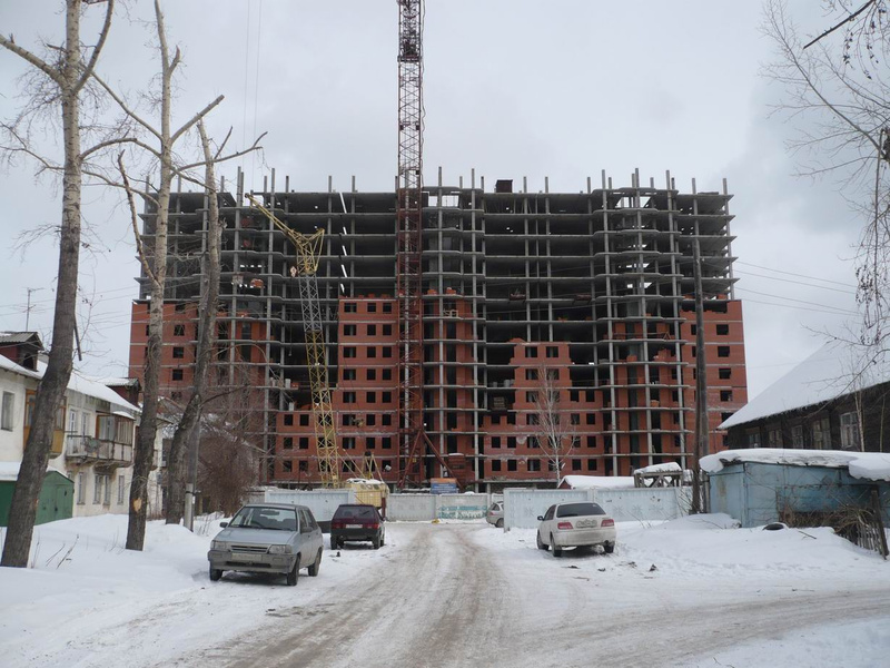

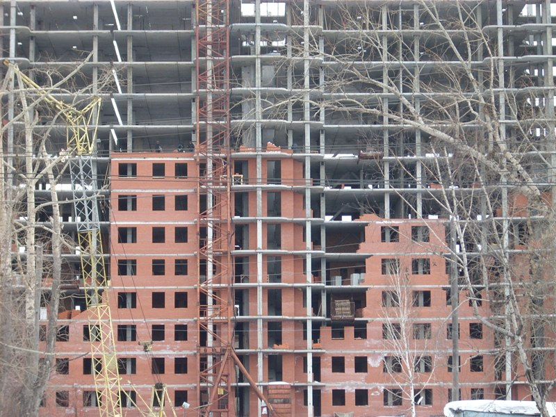

На стройках работа продолжается. На НК 19 этаж 8,9 секции скоро полностью закроют. Жаль, что на другом конце на 3-5 секции работают только в одну смену.
Вчера ночью (около 2-х часов) работали и на Вавилова и на НК!
На Вавилова перекрывали 14 этаж, начали кирпичную кладку 8-ого этажа!

но, изменения по Вавилова, видны не вооруженным взглядом.
7- этаж кирпичом, и плиты на 14 - этаж.

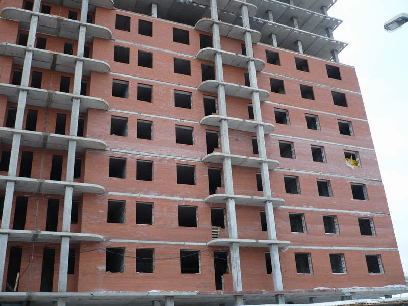

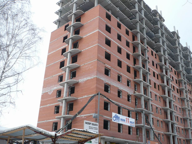

По факту торцы перекрытий дома на Вавилова имеют отверстия под утеплитель, утеплителя нет...что в общем то логично, так как наберет влагу. Исполнение отверстий очень спорное, мостики холода все таки значительные...по идее утеплитель должен еще ложиться с внутренней стороны угла перекрытие-стена? Вообще, в свете планирующегося введения энергопаспортизации домов, данное решение с выходом торцов перекрытий наружу не самое лучшее...без дополнительного утепления будут промерзать стены...очень интересует как строители будут бороться с этим?
По факту торцы перекрытий дома на Вавилова имеют отверстия под утеплитель, утеплителя нет...что в общем то логично, так как наберет влагу. Исполнение отверстий очень спорное, мостики холода все таки значительные...по идее утеплитель должен еще ложиться с внутренней стороны угла перекрытие-стена? Вообще, в свете планирующегося введения энергопаспортизации домов, данное решение с выходом торцов перекрытий наружу не самое лучшее...без дополнительного утепления будут промерзать стены...очень интересует как строители будут бороться с этим?По порядку:
1. В дополнение к своему предыдущему ответу касаемо утеплителя:отверстия в плите перекрытия можно заполнять пенополистиролом в процессе устройства ограждающих конструкций (стен по простому).
2. В части того, что наберет влагу - влаги он не боится, в приведенной ниже ссылке посмотрите табл.1, пункт 10 для пенополистирола http://www.nvplast.ru/mv.html.
3. По поводу энергопаспортизации домов не понял, что чему противоречит? Строительство новое, энергетический паспорт здания выполняется на стадии разработки проекта, ввода в эксплуатацию, эксплуатации здания и на любой из этих стадий показатели энергоэффективности и теплотехнические показатели должны соответствовать государственным стандартам и прочим нормам и правилам.
4. В части промерзания стен - конструкция трехслойная, наружная верста 120 мм кирпич, внутренняя верста выполняется видимо из газобетонных блоков толщиной 200 мм, между ними слой утеплителя-пенополистирола или может какого другого, "пирог" получается хороший, теплотехнический расчет производится обязательно, с чего будет промерзать-не понятно.
5. "по идее утеплитель должен еще ложиться с внутренней стороны угла перекрытие-стена?" - не понял этот момент, в стене утеплитель есть, или вы как то его ещё предлагаете под пол "затащить"?
А вообще, попытайтесь найти людей, проживающих в таких домах, и спросить у них о проживании, таких домов по городу построено достаточное количество. Я думаю, что можно на туже улицу Галущака приехать и спросить у жильцов, как им живется. И последнее хочу добавить: коли такие дома проектируются, коли такие дома строятся, по системе КУБ 2.5, значит указанная система соответствует ВСЕМ нормам и правилам, касаемых строительства и действующих на территории нашей области. Но как известно, нет ничего идеального, у любой системы есть как недостатки, так и достоинства.

К п.3, 4 - в том то и вопрос как теплотехнические показатели будут соответствовать ужесточаемым нормам...должны конечно, но мостики холода вот они- факт, плита выходит наружу, теплопотери особенно при ветре будут очень и очень, это как укрыться тремя одеялами, но несколько коротковатыми, и пятки будут мерзнуть
Про угол я имел ввиду как раз то что холодное место- это угол перекрытие- стена, в этом месте может быть конденсат и сырость, наверное как то желательно утеплять
Опрос жильцов таких домов по существу ничего не даст, т.к. постройка относительно свежая... как то сами собой вспоминаются фенольные московские многоэтажки...а нормы и правила никогда не дадут гарантии безопасности, да и кто их соблюдает сейчас? Как итог соглашусь нет ничего идеального, как это не печально...

Споку: Вообще, есть разные способы решения проблемы торцов перекрытий. Можете увидеть это собственными глазами на доме Сибакадемстроя по адресу Красный проспект 181. Они все закрыты снаружи дополнительным профилем, который устанавливался после постройки дома. Перезимовал в этом доме зиму и никаких проблем, никаких промерзаний!
