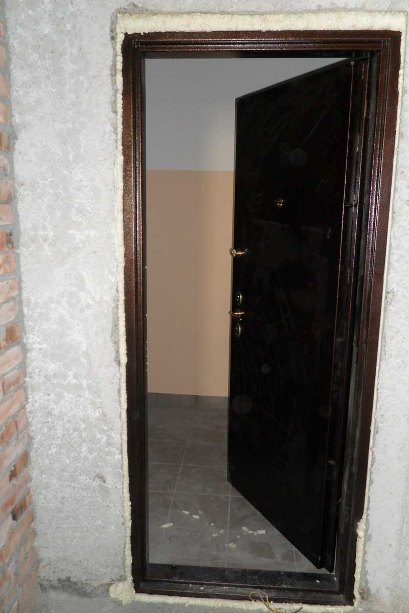

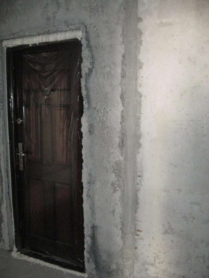

Кстати по китай-дверям... С показаний работника следовало что китай-дверь намного меньше по размеру и в проем она встает свободной и типа оч. много уходит пены для заделки свободного пространства и т.п. Во общем вся тирада и смех его сводилась к тому что китай он и есть китай, типа дверь и проем дверной ну никак не созданы друг для друга :улыб:
Мы тоже пока решили оставить дверь китайскую. И вроде пены не очень много (см. фото), и дверь не такая косячная, как пугали при обзвоне насчёт дверей (правда, стоит немного кривовато, но это только если приглядеться). Водолеевские двери в офисе мне ну совсем не понравились. В нынешней квартире живём уже больше тррёх лет с китайской (и в тамбуре общем с соседями тоже китайская)... А на новой оставим временно пока китайскую, а там посмотрим, а то деньги на ремонт только отлетают... А глазок на двери, кстати, расположен высоковато, так что мне с моим ростом в 1,66 м пришлось на цыпочки вставать. :хехе:
  • Вот так выглядела дверь при приёмке квартиры...

судя по фото - дверь действительно стоит не правильно, но я сомневаюсь что "водолей" поставят иначе...:улыб:будет дверь может и лучше, но стоять будет она так же:улыб:
ДимычК
А в чём неправильность её установки? То,что не приподнята повыше?:смущ:
ДимычК
Вооот, тут да - не правильно! Т к и Водолеевскую мне так же установили :злорадство: Скорее будем приподнимать!
TaNuSHkInA
Если б её ещё повыше приподняли, тогда бы пришлось табуреточку подставлять, чтоб в глазок глядеть, потому как вырасти больше ну никак не получится... :ха-ха!:
IrMa22
Я такого же роста :смущ: Так на пол ещё стяжка будет не забывайте, ламинат\плитка\линолеум у кого как -так что всяко дверь выше нужно было устанавливать :beee:

когда двери ставят в "голые" стены, то не учитывают толщину напольного покрытия (не скажу про всех, но это регулярный касяк)...
стандартная высота проема 2070мм, а в панельке (впрочем как и в других домах) из-за отсутствия порожка высота проема 2100мм, тоесть 2070мм проема + 30 мм пол.
вот и получается из-за неучета - полотно по полу шкрябает, зато сверху шапка из пены...
