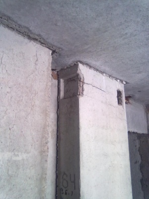

Я думал для чего проковырялм бетон в кухню 12м2 двушек, так это для электрики. А елсли я в неё случайно попаду перфоратором...Наверное, будет дыррррр……,

Я в 33 доме тоже такое видел, они дыры насквозь в квартиру пробили по всему дому и там 2 кабеля шли! но для чего они?????

это оптический кабель Дискус-телекома... шутка
Кто ещё?Перекличка - кто с 35 дома?Я с 35-того !!!![]()
для прокладки кабелей, типа антенны, телефона, интернета и так далее
ruslan_138
для прокладки кабелей, типа антенны, телефона, интернета и так далееВсе верно, вы правы, а я не догадался
Мне кажется, что это для освещения подъезда!!!

аааа... а я про другие отверстия подумал)) Рядом с дверью есть такие, в них еще трубка вставлена)

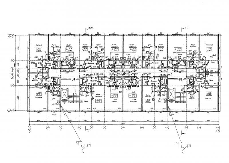

Есть тема для обсуждения: А что если на первом и втором этажах в студиях убрать эти .... вентеляционные шахты, а для первого этажа по второму пустить аккуратный транзитный вентеляционный короб, который совсем не будет занимать столько места в квартире? М? как идея?

А почему эта идея не вознакла у строителей дома? Думаете это технически возможно?
как убрать? они не несут никакой функциональности?

А токое возможно?и почему только на первом и втором? нам тоже не нужны (столько места занимают, а квартирра итак не большая).

Убрать нельзя... т.к. верхние шахты стоят на нижней... Если демонтировать, то с большой долей вероятности Они просто завалятся вниз...

как убрать? они не несут никакой функциональности?Как это не несут? несут! читайте внимательнее! для первого этажа пустить короб аккуратный через второй этаж а вытяжку для второго этажа соответственно вверх сделать. На других этажах убирать нельзя, т.к. останутся остальные этажи без вентиляции.
Они не стоят друг на друге, они каждый сам по себе приварен к плитам перекрытия
короба вентиляции широкие, хорошие (расчёты какие-то были). А Вы хотите транзит сделать, судя по всему - узкие... Аэродинамика пострадает.

короба вентиляции широкие, хорошие (расчёты какие-то были). А Вы хотите транзит сделать, судя по всему - узкие... Аэродинамика пострадает.каждый короб поделен на 5 секций и на каждом этаже отверстия в своей секции.
то есть грубо говоря в разрезе он имеет 5 дырок.
1-й и 2-й этаж подключены к 1-й секции, 3-4 ко второй и так далее, и вот нафига мне дома незадействованная часть короба находящаяся на 2-м этаже когда она работает от 5-6-7-8-9-10 до чердака?????
а диаметр каждой секции по предварительным расчетом сотавляет 150 мм. И где лучше воздуху идти по гладкому пластику или по полу забитому бетонному шешавому каналу???

блин... то есть на 8этаже их никак не переделать?
или все таки как то можно???

Спасибо за хороший рисунок.
1. а второй короб для чего?
2. Начинается вентиляция от пола 1-го этажа?

да, начинается тупо с пола первого этажа и никаких отверстий в подвал нет.
