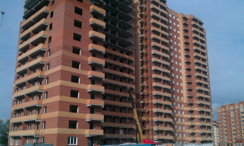

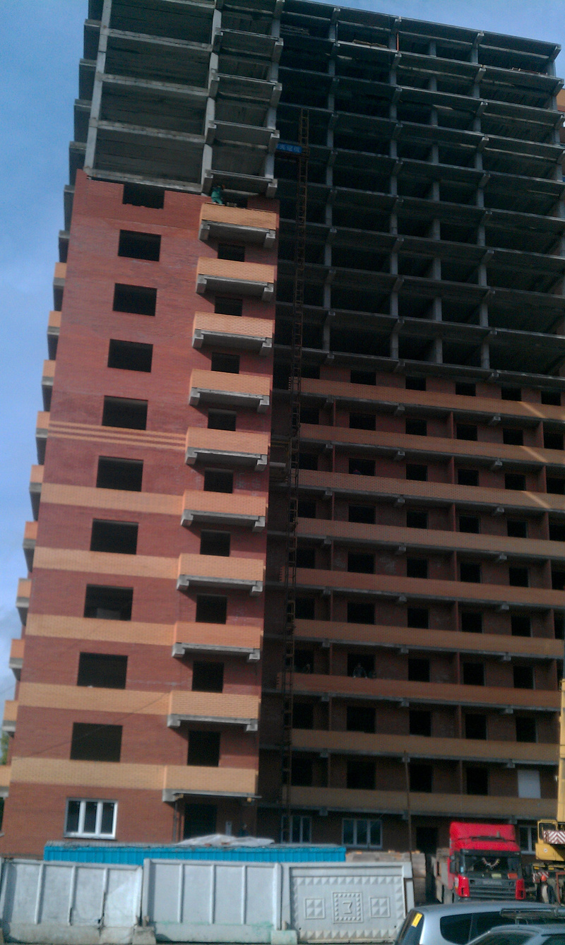

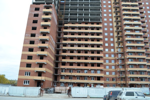

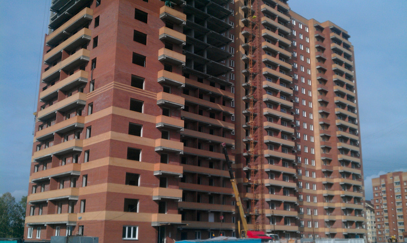

На выходных был на стройке, поднялся до 17 этажа. Общая информация - на 2-м и 3-м этаже в подъезде кладут напольный кафель, в подъездах побелено и чисто, стоят двери в квартирах. В первом подъезде залит пол до 14-15 этажа, во втором залит только до 5-6 этажа. Квартиры от 15/16 и выше не штукатурены, где-то нет еще перегородок. Очень сильно отличается размер балок в аналогичных квартирах, например, на нижних этажах в однешке в комнате есть вертикальные балки, на верхних (17-м) их нет.
Общее впечатление - успеют в лучшем случае к декабрю.

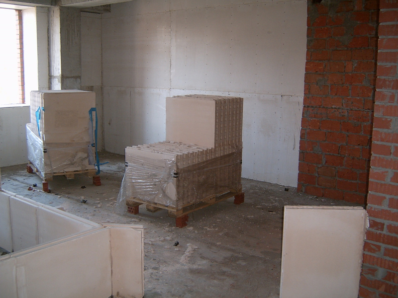

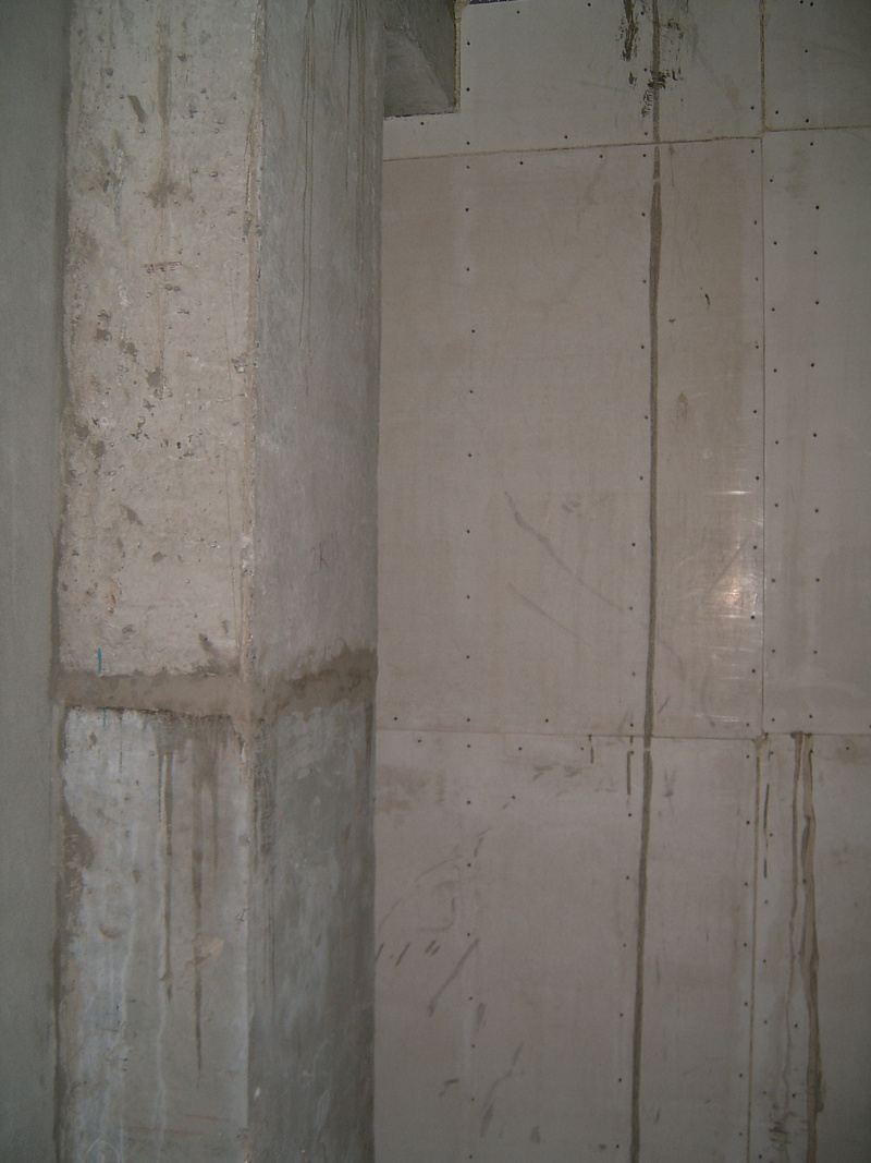

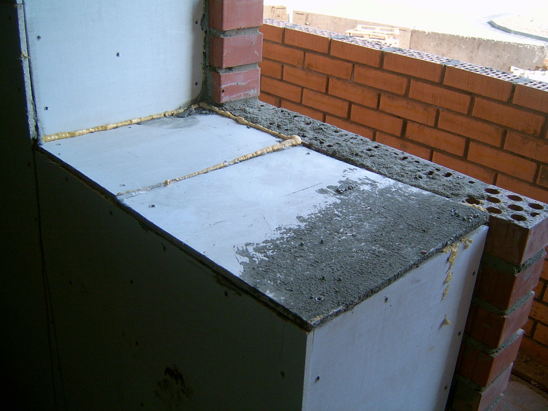

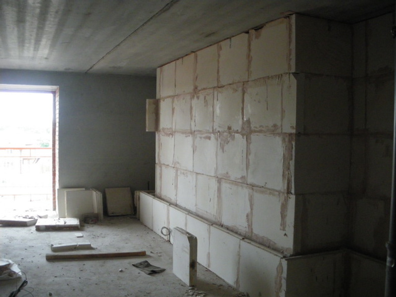

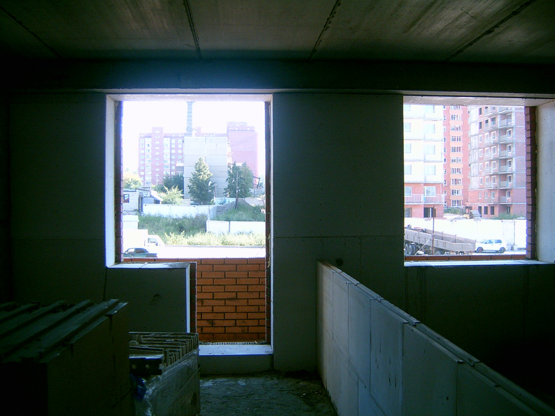

Недельку назад побывали на нашей стройке блок секция1. Фото 3-ки 2го этажа. Выше не разрешили подняться, да и страшненько. Общее впечатление: чистенько (подмели я бы даже сказала), запахов неприятных нет. Общий корридор на этаже будет из облицовочного кирпича. Мини общий корридор между 1 и 2-ой квартирой (3-ка и 1-ка) широкий и длинный. Это очень порадовало, доп. помещение.

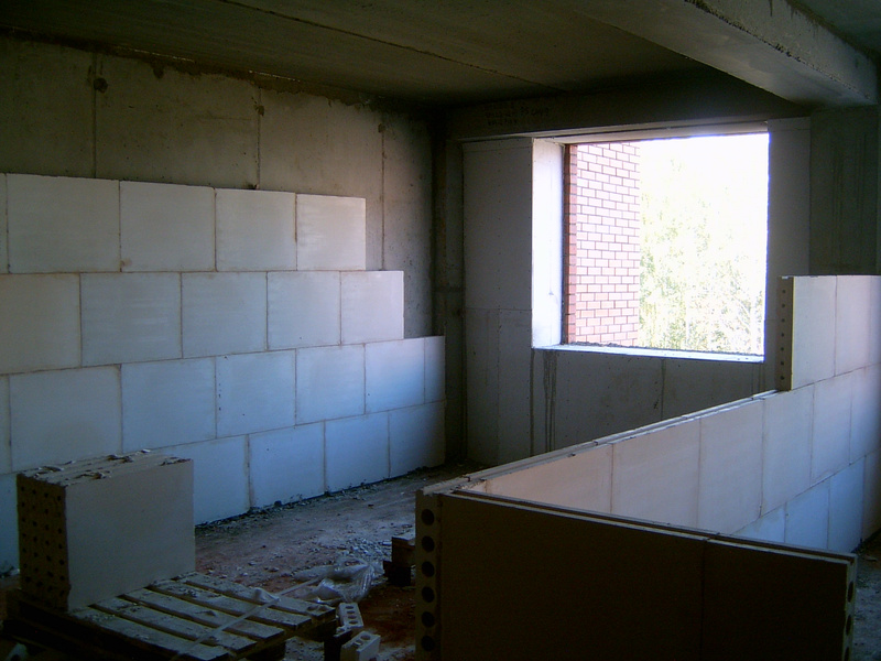

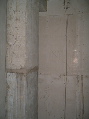

Стены-перегородки как уже все поняли выполнены из пазогребневых плит.
Так же стены с корридора кирпичные тоже отделаны плитами. Между кирпичем и плитами что то закладывают (я не знаю что это), мягкое, легко мнется. желтого цвета )))))))

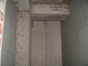

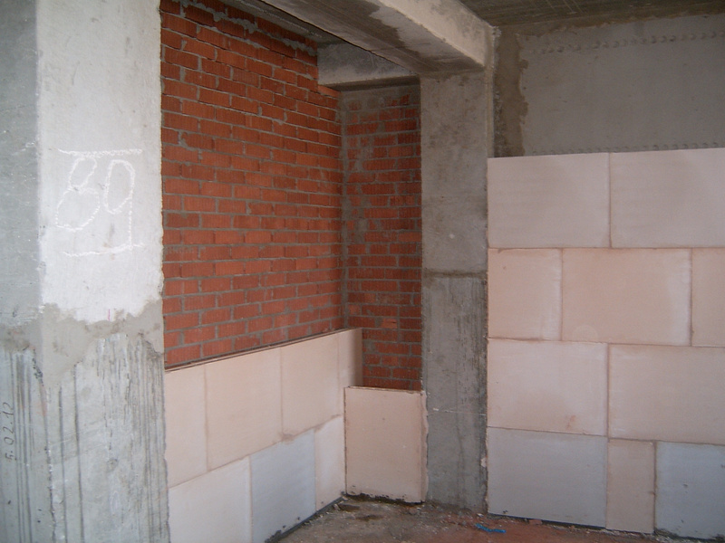

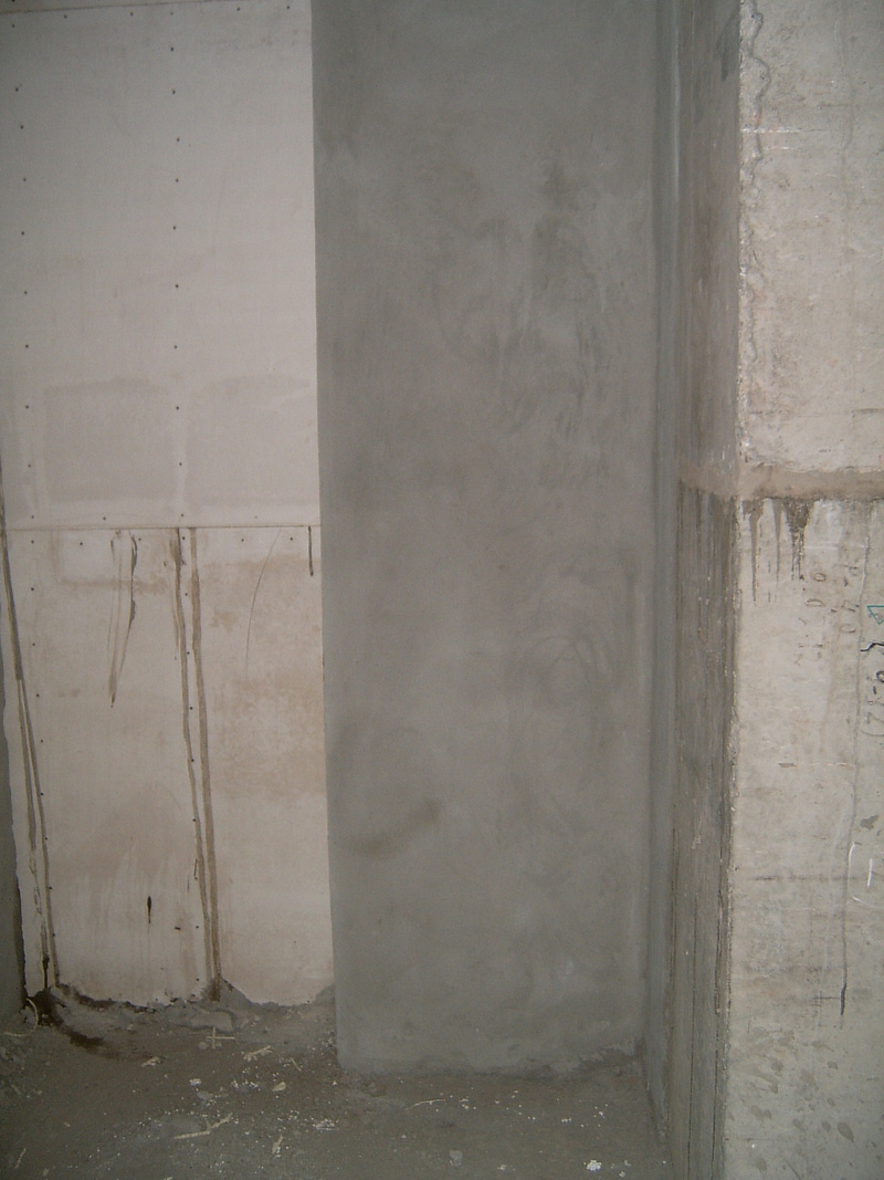

Фото ванны и с/у. Отштукатурено ровненько. Для чего обратила внимание, мой муж будет 2-ой раз самостоятельно делать ремонт. Так вот 1-ая наша квартира была купленатак же у ПСФ, отштукатурено было жесть. Неровно в сосульках , ямках , выпуклостях и тп. Материалов убили много. В данной квартире по минимуму получится. Судя по увиденному.
КсенияН
а откуда в сан.узле СМЛ?? там вроде как кирпич должен быть оштукатурен

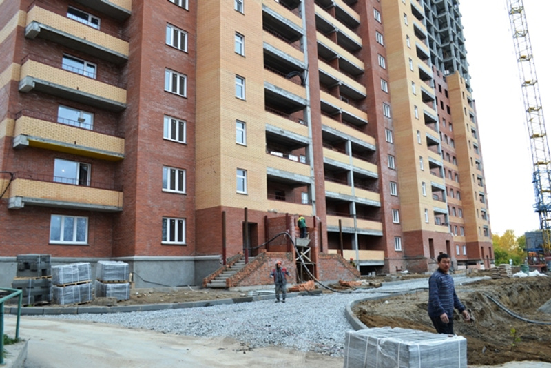

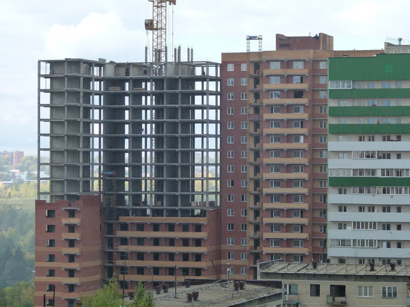

Вот так из окна, мы наблюдаем как строится НАШ ДОМПросьба выкладывать подобное фото раз в неделю. Вас не сильно затруднит?
Заранее спасибо
Myrka
Ну погода амно была, так что я не опехал смотреть фотать все.
У кого есть свежие фото, скиньте территорию вокруг и пр.
а откуда в сан.узле СМЛ?? там вроде как кирпич должен быть оштукатуренТам стена между квартирой и подъездом монолитная.
Кирпич внутри квартиры.

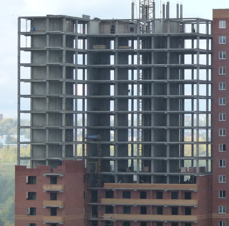

Спасибо за фото.секция растет. но хотелось бы быстрее)
mixa1966
Ребята,куда быстрее.В апреле была решётка три этажа в первой секции.Всё хорошо пока.

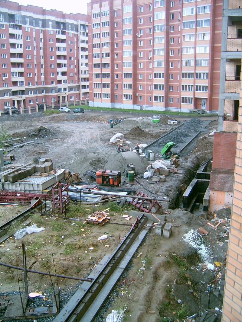

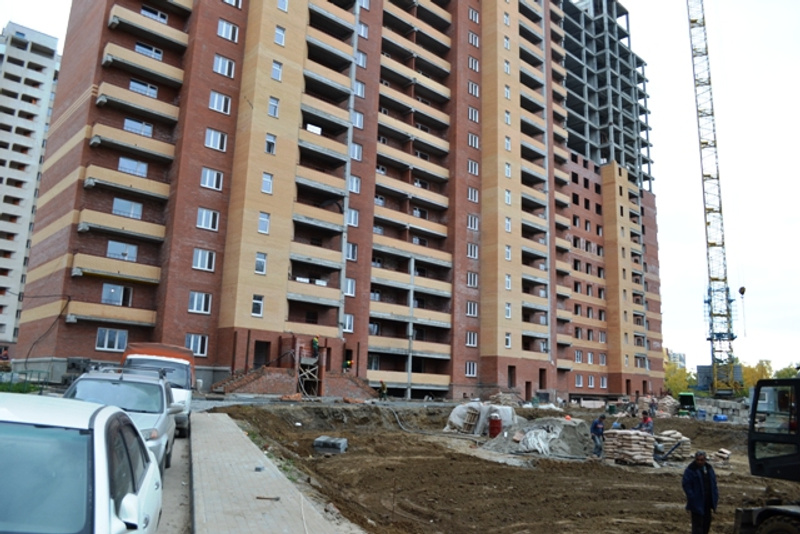

скинет кто-нибудь нормальные фотки прилегающей территории вокруг 2 секции? Как они там все облагораживают?

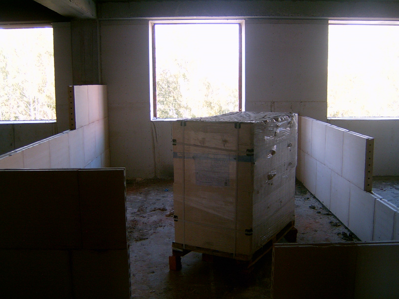

Ребята, кто был на стройке во 2-ой секции - вопрос. Межкомнатные стены пробовали шевелить?
Я от знакомой узнал, что пазловые плиты неустойчивые - шатаются и они в своей новостройке стены укрепляли дополнительно.

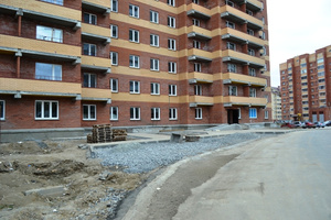

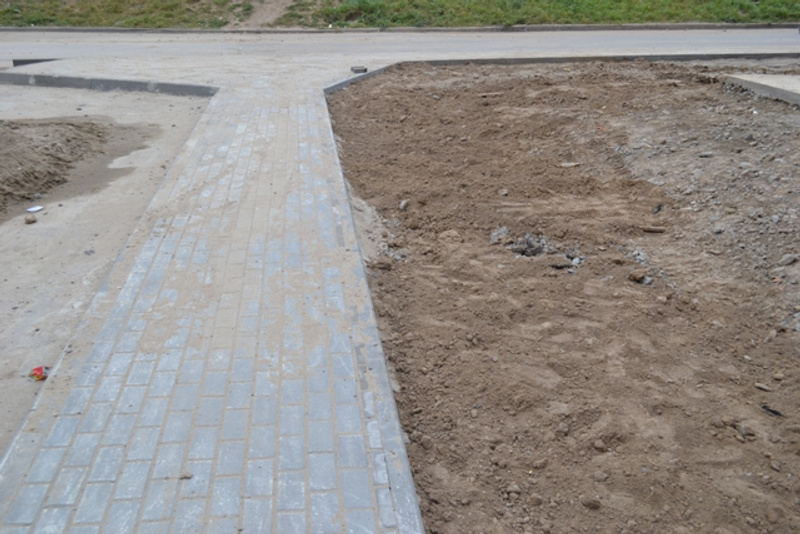

Фотка прилегающей территории 2 секции. С другой стороны дома все готово. Плиткой выложено.Спасибо большое! А фотка с другой стороны есть?
DIMAPROJECT
Их вообще то на раствор садят, а не как конструктор "лего". С чего им шататься? Если шатаются, то наверняка нарушена технология возведения стены. Это будет дефект и вы такую квартиру можете не принимать.
Эти плиты должны в пазах фиксироваться металлическими уголками, прикрученными к стене. Судя по сломанной стенке между двушками, они просто саморезы загоняют с двух сторон и не парятся, а сами плиты садятся на раствор, думаю качаться могут, если их по углам плохо прикрепили и экономили раствор, а его походу экономят:)

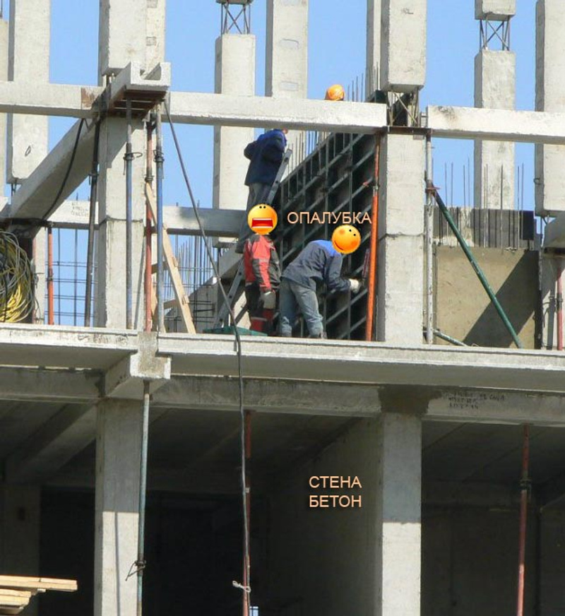

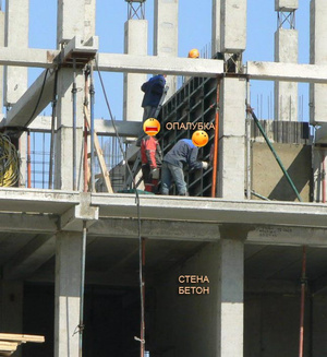

Вообще между квартирами бетон. межкомнатные - гипсовые пазогребневые плиты
DIMAPROJECT
вот. на фото же видно. правда возможно не везде между квартирами.
В проектной декларации: "Для обеспечения жесткости каркаса введены монолитные железобетонные диафрагмы"

в первой секции между 3-кой и 1-ой на 4 этаже точно шатается стена (междуквартирная

я читал о технологии возведения стен из пазогребневых плит. из них делают стены межквартирные, но тогда стена делается двухслойной с воздушным промежутком между сломи 4-5 см.
шумоизоляция такой стены 53 дб
фото для примера
вообще в современных домах экономят на многом. шумоизоляцией приходится жертвовать. Стены межкомнатные 8 см-шумоизоляция - 43 дб. это очень мало по современным меркам, хоть и соответствует нашим старым ГОСТам.

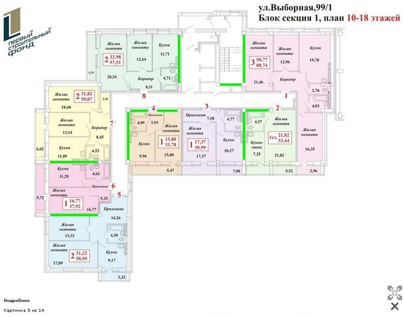

А если приглядеться в это фото и план секции 1 то понятно, что бетонная стена между квартирами есть, но частично. Между квартирами № 5 и 6, № 2 и 3, шахта лифта + корридор квартиры.

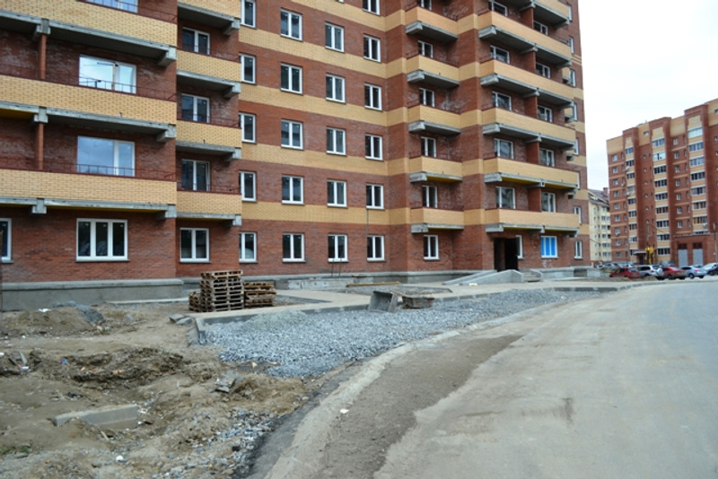

С другой стороны дома все готово. Плиткой выложено.Посмотрел, готово лишь вокруг крыльца 3го подъезда и то, асфальт не закатан. Второй подъезд не готов, т.к. там балконы еще не заложены. С другой стороны что то делают, по 2 крыльца к подъезду зачем то.
