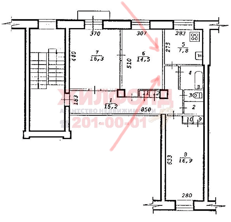

не будет ли проблем при полной замене электропроводки провести дополнительные линии (нет ли там ограничения по мощности на квартиру).Не будет. Мощность на вашу квартиру ограничивается лишь "прочностью" электросчётчика и кабелей. Кабели, которыми сделана разводка по щиткам в подъезде - медные и толстые, квадратов 16. А вот те проводочки, которые идут от этих кабелей к пакетным выключателям ваших квартир - куда тоньше. Но и они киловатт 7 выдержат. Или Вы задумали в квартире производственное оборудование устанавливать?
А от счётчика и до вашей квартиры ведите хоть 10 линий (через автоматы) - мощность не от количества линий зависит, а от того, что Вы к ним будете подключать.
Без проблем ли в таком доме можно снести стену и объединить кухню с комнатой в одно пространство, а также объединить ванную и туалет в в одну общую ванную комнату.Раз Вы такой вопрос задаёте, то лучше бы без консультации со специалистом о сносе стен даже не думать. Вы в курсе, что стены бывают несущими, а бывают ненесущие (ограждающие, или просто перегородки)? Так вот перегородки убирать можно, а несущие стены - ни в коем случае. В некоторых исключительных случаях, после осмотра специалистом, в несущих стенах можно сделать усиленный специальным образом проём, причём получив на это разрешение. Но я бы не рекомендовал даже и это делать без крайней нужды.

Вы в курсе, что стены бывают несущими, а бывают ненесущие (ограждающие, или просто перегородки)?Естественно
Плита не газовая - так что ограничения на объединение ее с жилой комнатой быть не должно. Касательно хрущевок матчасть изучил уже. Просто думал, может конкретно в сталинках надо еще какие то особенности учитывать - и вы смогли бы о них упомянуть. Может там даже НЕнесущие стены в каких то исключительных случаях нельзя сносить. Возможно по прикрепленной картинке проще понять (стрелками отмечено что сносить).

Думаю, что мне ваша планировка напоминает!? А вот что.
Несколько ранее в этой теме обсуждалась, правда в другом аспекте.

Да, Александр, действительно очень похоже!
Bobsel
Думаю, что мне ваша планировка напоминает!? А вот что.посмотрел фотографии по ссылке. и увидел абсолютно бесполезное, нефункциональное огромное помещение (ну если только не селиться там табором человек в 16 и обедать всем вместе, а потом пляски устраивать).
зачем терять столько места? которое якобы свободное пространство, а фактически - не будет использоваться. так как если посередине что-то поставить - будет ощущение загроможденности и беспорядка, а если не использовать - то нафига за свои деньги организовывать пустые незадействованные площади?
NSNewcomer
Просто думал, может конкретно в сталинках надо еще какие то особенности учитывать - и вы смогли бы о них упомянуть.Нет, никаких особенностей нет. Хотя слышал историю про то, как недобросовестные строители использовали перегородку в качестве промежуточной опоры для срощенных из двух коротких кусков деревянных балок перекрытия. Люди потом перегородку снесли, а перекрытия и провисли. Но, даже если это и правда, то уж точно случай редчайший и экстраординарный.
посмотрел фотографии по ссылке. и увидел абсолютно бесполезное, нефункциональное огромное помещение (ну если только не селиться там табором человек в 16 и обедать всем вместе, а потом пляски устраивать).Вот для табора-то как раз лучше, когда комнат много - чтобы по углам расползтись и не мешать. А вот когда вдвоём живёшь - зачем три комнаты? Нет, придумать можно, конечно - кабинет, библиотека
если посередине что-то поставить - будет ощущение загроможденности и беспорядка, а если не использовать - то нафига за свои деньги организовывать пустые незадействованные площади?Посередине прекрасно встаёт, например, круглый стол. Диван небольшой (или кресла) - тоже неплохо. А пустые незадействованные площади - это для склада проблема, но не для квартиры или даже офиса. Директора же почему-то сидят в таких больши-и-их кабинетах, даже те, у кого для совещаний есть отдельное помещение.
tolstopuz
А где там "большие площади"? Ну получится 22кв.м. - вполне нормальная комната или кухня. "Большая" - это от 30кв.м. тогда заметно, что это - общая зона отдыха. Но ежели "с кухонной зоной", то надо ещё 5квадратов докинуть...
Там есть смысл продумать "перестановку" в ванном и сан.узлах, чтобы исключить заглушенный апендикс от коридора. Я бы ванну увеличил, или подумать насчет кишки коридора - 15 кв.м. а толку?
Не нравятся мне такие планировки - мало чего придумать можно.
И, конечно, отдельная комната "за сортиром" ... для спальни - великовата, там есть меньше, но у входа (спальня у входной двери?). Для детской? От входа далеко: дети подрастают и начинается беготня из дома на улицу с улицы за игрушками или чем ишо... и мимо всех "туда-сюда".
но... не знаю, на вкус и цвет...
P.S. поправлюсь, посмотрел планировку повторно: они обе одинаковые что у входа, что "за сортиром"... но для спальни 16квадратов - "за глаза", а для детской - маловато..
