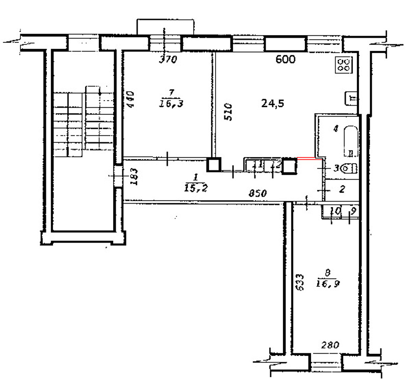

Извиняюсь, я не на ваш пост отвечал, а на приведенную выше планировку. Вашу ссылку заглянул, да похоже очень. У вас 29кв.м. - это уже заметно что большая комната... а тут 22 только выйдет. И апендикса от коридора у вас нет, а там его никуда не денешь.
NSNewcomer
Извиняюсь, я не на ваш пост отвечал, а на приведенную выше планировку. Вашу ссылку заглянул, да похоже очень. У вас 29кв.м. - это уже заметно что большая комната... а тут 22 только выйдет. И апендикса от коридора у вас нет, а там его никуда не денешь.Ну, это не "у меня", а по ссылке, приведенной Александр.... Что касается площади и апендикса, то почему бы не объединить санузел и сделать вот так:
tolstopuz
Так имхо уже лучше. Но, тогда уж есть смысл рассматривать вариант "до конца", а именно:
1. выровнять стену у помещений 2,3,4 подрезав 4;
2. убрать ту перемычку к колонне, которую вы добавили;
3. вынести шкафы 11,12 вместе с дверью;
4. в 1 по левой колонне сделать арку - разделитель пространств "коридора" (остатка) и "общей зоны"
Всё, дальше фантазия кончилась.
NSNewcomer
1. выровнять стену у помещений 2,3,4 подрезав 4;Залезаем мокрой зоной в коридор. Не запрещено, но нежелательно.
2. убрать ту перемычку к колонне, которую вы добавили;Ну, тут на вкус и цвет. Да пространство вроде как расширится, но использовать его из-за колонн и дверей всё равно не получится. Зато мы приобретем выход из ванной и сортира напрямую в гостиную с некоторыми потенциальными последствиями:

tolstopuz
Ну тут действительно "на вкус и цвет" ... то бишь "задача дизайнеру как обыграть этот бардак".
К примеру, между колонной и ванной - организовать делительную арку и повесить шторки... вроде и в трусах до туалета добираться и при гостях будет можно...
А двери ... не, двери я предлагал вынести вместе со шкафами 11,12, а от левой колонны - что-то тоже наподобии арки взгромоздить, дабы отделить "грязную входную зону коридора" от общей гостинной, хотя бы "концептуально".
Такие варианты "коридор плавно переходящий в гостинную с кухней и туалетами" - видел достаточно много... как раз "коттеджный" вариант. Можно сказать типовой для 2-3 этажных дачек.
тоже "не понимаю" нафига.
P.S. ну или колонну дизайнерски "обыгрывать". Иначе - нет там "большой" общей площади.

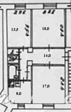

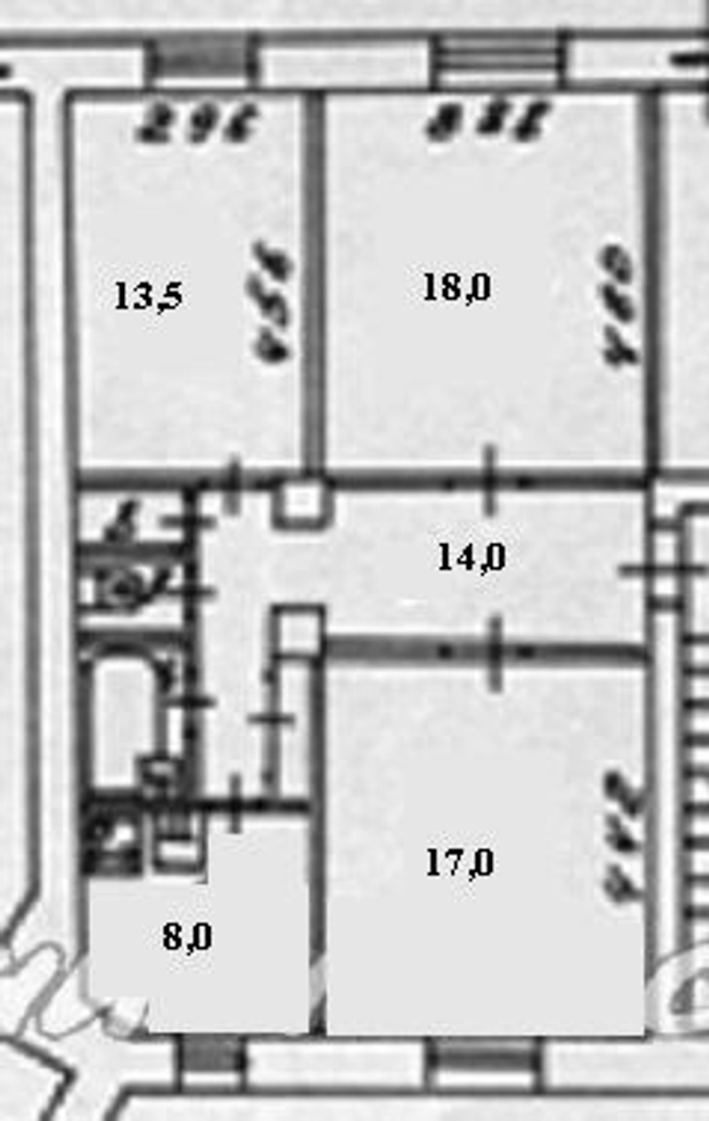

Мой отзыв по теме сталинок: безумно рада! что остановились на этом варианте
Рассматривали типовое жилье, панельные 9ки, если сказать точнее. Давили на нас стены со всех сторон, комнаты, как коробочки... Подъезды в большинстве случаев не блещуют... дворов в каждом втором варианте нет совсем... а хотелось простора и уюта. В итоге стали смотреть сталинки, главное, дома без газа. Пугало состояние домов, друг проблема с коммуникациями или еще что-то в этом роде? Варианты с уже натянутыми потолками не хотелось рассматривать, мало ли, чего под ними. В итоге решено было взять совершенно убитую (почти в первозданном виде) квартиру, с окнами высотой с дверь, к нашему счастью в доме, прошедшем капремонт, в подъезде всего 8 квартир (первый этаж почти полностью выкуплен). Соседей минимум, двор шикарный, придомовая территория достаточно большая - машину паркуем легко, хоть и плотно. Естессно, сразу планировался капитальный ремонт самой квартиры, правда не ожидали некоторыхз проблем, например со стенами, что выше описано (покупали квартиру экстренно, не вдавались в проверку кривизны стен). Много пришлось снести и построить (перепланировка и устранение пузатых стен). Зато теперь потолки высокие, окна огромные, площади шикраные в сравнении с типовым жильем. Красота
Как потом будем менять квратиру когда-нибудь, не знаю, не смогу уже в высотный дом заехать, наверно...Вдумчиво читаю первую часть и прихожу в ужас... Интересовал именно последний этаж (чтоб не слышать соседей сверху наверняка), но деревянные перекрытия и почти 100% вероятность протечек... В связи с этим появился вопрос: в каких типах домов (сталинки и не только) вообще не слышно соседей? У знакомых из сталинок данные противоречивые: от идеальной звукоизоляции до весьма средней.Мы соседей почти не слышим почти никогда, что сейчас в сталинке, что до этого на Фрунзе 57а, это кирпичная 10ка не совсем уж типовая. До этого в хрущах разных жили или 9ках панельных, ужас был.
Вот еще думаю: все пишут про геморные и затратные ремонты. У всех знакомых было именно так. А выставляют ли на продажу квартиры с уже готовым нормальным ремонтом? Допустим, делали для себя 5 лет назад на века, но обстоятельства изменились. Или именно в сталинках ремонт плюсуют к ценнику?Мы, покупая сталинку и делая в ней серьезный ремонт изначально не планировали жить более 5 лет. А сейчас так нравится,что, пожалуй,поживем и подольше
В предыдущей квратире тоже ремонт делали достаточно качественно и с душой, продали через 2 года. Спрос был большой.
И, да, тут кто-то про вонючий подезд писал... у нас в подъезде сухо,из подвала вообще никаких испарений и запахов, ну и вообще, он отремонтировал был года 3 назад как следует, обшит внизу евровагонкой и пластик на окнах. Так что нужно искать "свой вариант"
А еще про бабушек, у нас в доме что-то их не особо вижу, может сидят по квартирам. Средний житель дома 35-40 лет, семьи с детьми.
Ох, вы тут про ремонты... на самом деле ломать стены достаточно веселый, но трудоемкий процесс, если много ломать, то вдвоем за выходные не управишься точно. И даме, что оценила это в 5тр скажу по опыту свежему, что стоит это намного больше.
И еще вопрос перепланировок затронули, для меня выбор конкретной квартиры были еще и потому, что она отлично перестраивалась в то, что нам нужно и не "размазывалась" в длину с глупыми коридорами, как типовые 3ки или 4ки.
Было/ Сделали
(нас четверо)

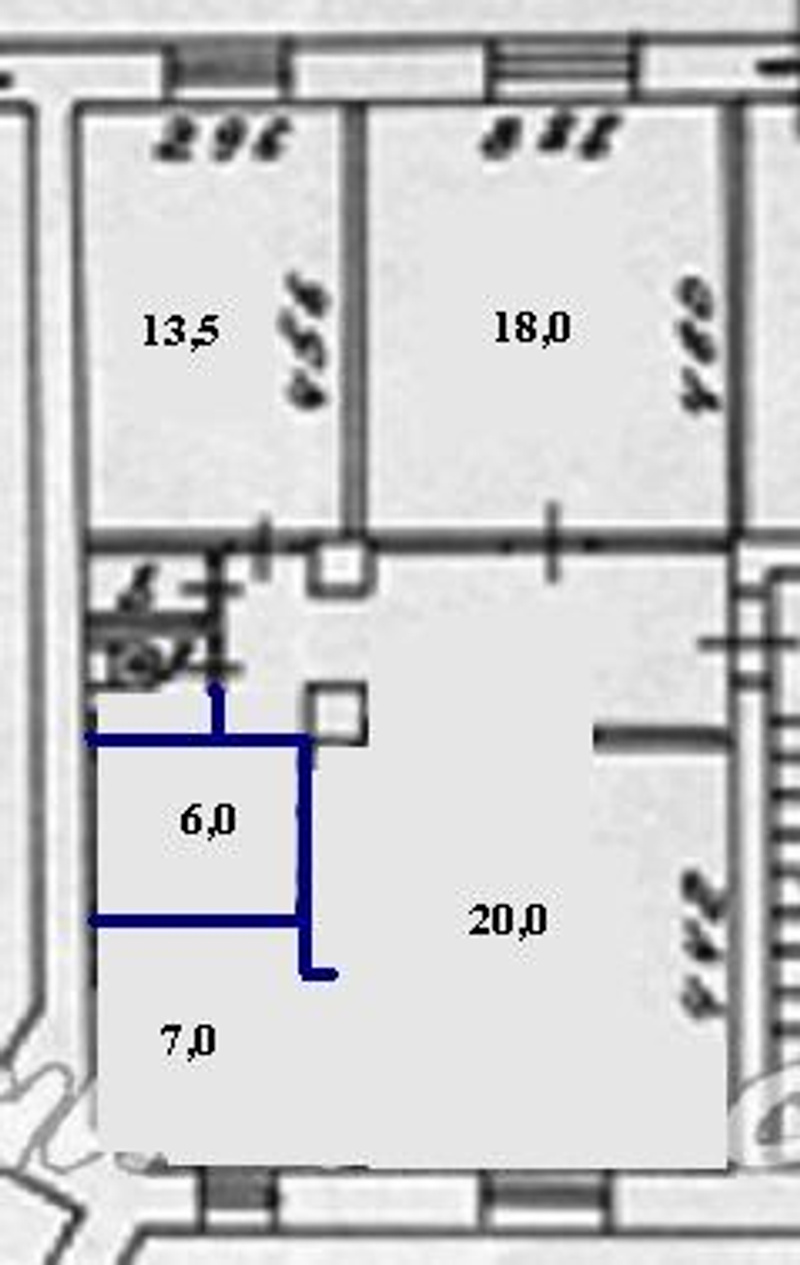

Было/ Сделали
(нас четверо)

Странная 3ка. Или этот холл посередине с колонной в центре тоже считается комнатой? Сделано красиво, но как жить там семьей из 3-4х человек не представляю.
Ну... смотря кто эти 3- 4 человека... Если Мама-Папа-Дита - нормально... Если Мама-папа-2 однополых диты - тоже...
Там же план приложен... 2 спальни+зал... При том, в зале колона (на ней скорее всего и держится потолок).. Комната с колоной на 20 квадратов, думаю, реально функционально там квадратов 10, остальное - "аля-коридор"... Я бы не стал так делать, но я фан залОкухонь, так что чего с меня взять?
Тоже решение "на любителя"... Хотя... в МЕГАхате (квадратов на 150+), может и я бы передумал совмещать...
Тоже решение "на любителя"... Хотя... в МЕГАхате (квадратов на 150+), может и я бы передумал совмещать...Сейчас на плане посмотрел, это реально хол, т.е. нежилое помещение. Так что фактически это двушка с холом. Что-то подобное продавали в Первомайке 80кв двушка из которых 40 был хол, но он хотя бы с окнами был. А если учесть микрокухню, то вариант точно не для семьи. А так.. для одинокого бизнесмена с горничной.
Не знаю, папа+мама+дочь - вполне нормальная тема, спальня и детская - нормальные, кухня - тоже.
Гостиная хоть и с колонной, но по мне так очень даже ничего
