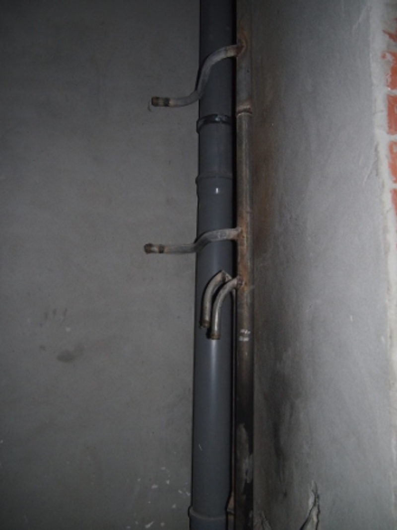

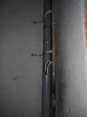

я сегодня был на стройке. тем кто купил квартиру во 2й секции со строительным №5 будет интересно. по этому стояку воды нет, т.к. там поворовали счетчики! счетчики не дали мне, т.к. их нет на ворованные заменить. счетчики есть только для тех, кому их еще не ставили! ручки для окон тоже не дали, т.к. их тоже нет. вообще капец. зашел в квартиру а там лужа огромная и капает с потолка, у кого-то надо мной прорвало батарею видимо! у меня 8й этаж. так же нет мин. ваты в перегородках, чего я раньше не заметил. причем меня уверяли, что сегодня дадут и счетчики и ручки, я звонил несколько раз в прорабскую, поэтому подписал сегодня акт! а надо было сначала съездить на стройку! электричество подключают только когда наберется определенное количество человек, ну или если электрика встретите на стройке и он вам сразу подключит. счетчики и ручки опять уже в который раз пообещали на следующей неделе! короче настроение испортилось опять. еще у меня порог развалился при выходе на балкон, смотрите у себя внимательно!

мы тоже сегодня ехали с надеждой принять квартиру,но не получилось!так же нет счетчиков,ручек на окнах и входной двери.в потолке во всех комнатах наделаны дыры. На кухне из под подоконника дует.в одной из комнат торчат штырьки из пола по стене.вентиляция на кухне в растворе.в гардеробной не заделан стык плит с потолком.вот такой у нас получился перечень недоделок.исправлять будут 2 недели.

ну вот сами ответственные наверное и украли. нет вентили не стоят. только голые отводы от труб с остатками пакли.....

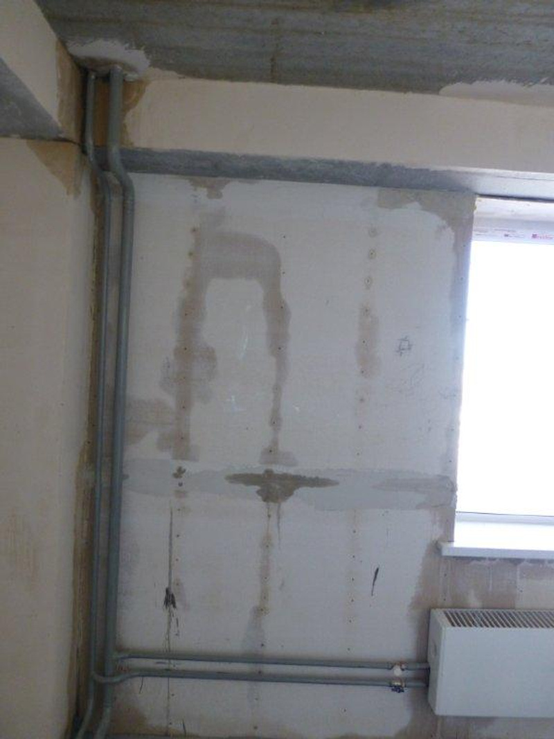

Мокрая вся стена, видимо внутри течет откуда-то сверху и с верхнего откоса окна просто капает по всему подаконнику. Со стороны улицы на стене висят сосульки, похоже вода и на улицу просочилась
Какой это строительный номер квартиры? Какой этаж? Что вам ответили по этому поводу? Воду перекрыли?
Мы тоже пользовались Новотелекомом около трех лет - проблем небыло никаких. Сейчас на МТСе (ситихоумнет) - впринципе все устраивает. Единственное преимущество новотелекома - они решают проблемы в этот же день(если например кабель в подъезде кто-то вырвар и тп), а МТС как минимум на следующий день мастера присылают, а могут и через 2-3 дня восстановить. Я за новотелеком!
Мокрая вся стена, видимо внутри течет откуда-то сверху и с верхнего откоса окна просто капает по всему подаконнику. Со стороны улицы на стене висят сосульки, похоже вода и на улицу просочиласьЭто сегодня случилось?
Сегодня был как раз в прорабской, когда затопило несколько квартир. Предварительно 3 этажа затопило, говорят, что кто-то не закрыл отвод горячей воды, а воду сегодня как раз запускали.

Доброго времени суток, соседи. У меня 5-й строительный 9-й этаж 2 секция. Неделю назад принимал квартиру, было сухо. constantinus, вода капать перестала? Завтра пойду проверять состояние батарей в квартире. Если получится попасть. Как вы обнаружили отсутствие мин ваты? стену сверлили? Квартиру я не принял, недоделок много. И еще... как проверить состояние электрики (проводку в распаечных коробках, розетки, выключатели, лампочки как работают, звонок) если электричество дают после подписания акта?

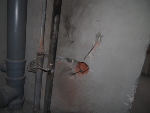

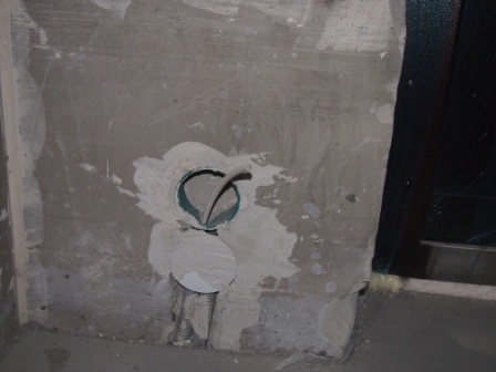

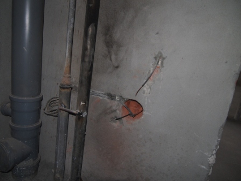

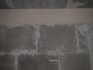

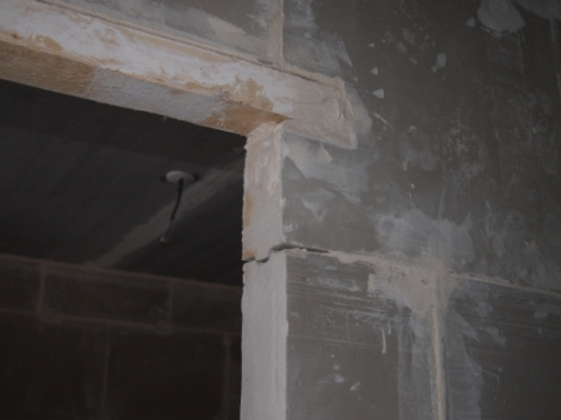

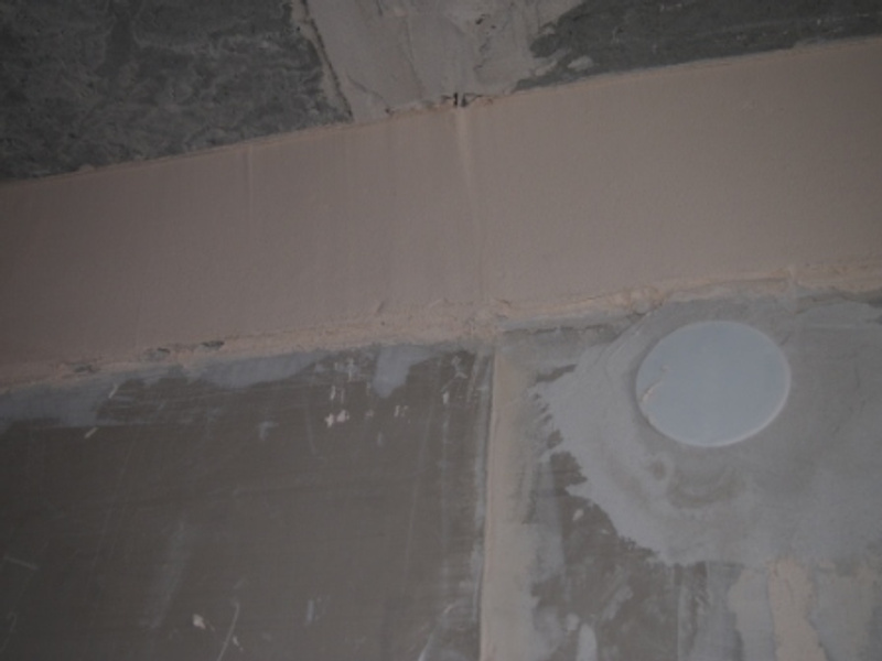

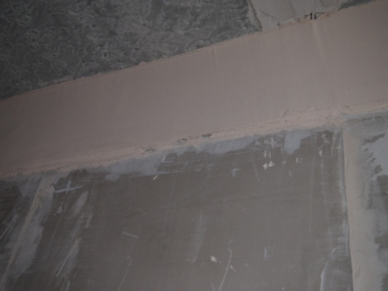

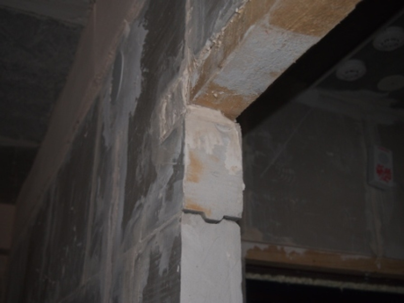

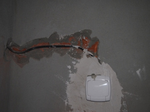

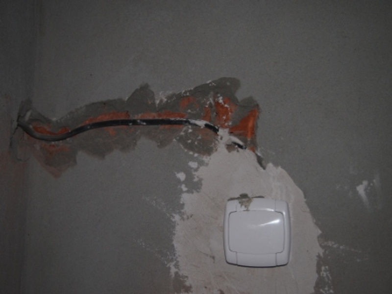

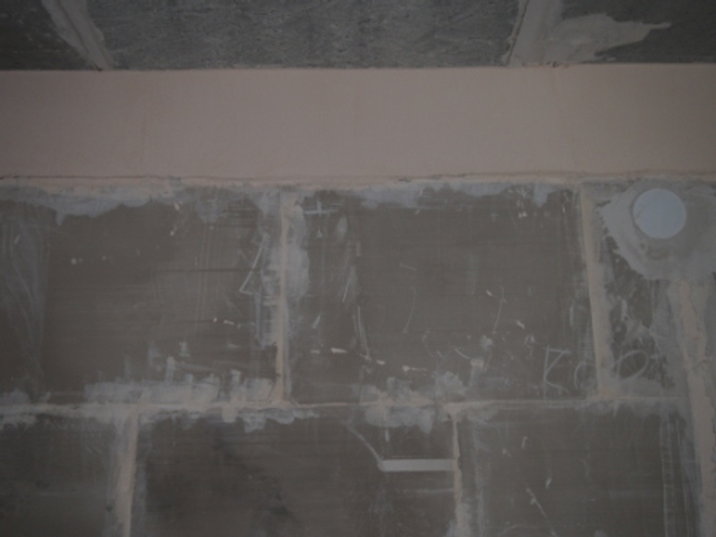

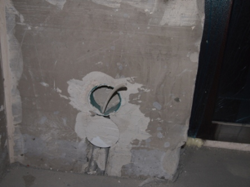

У вас плиты другие, полнотельные что ли? Кнауф походу, сколько толщина, 10см? Проводку я бы не просил замазывать, да и зачем розетку в ванной сделали не понятно. А так ничего страшного нет, все зашпатлюется!

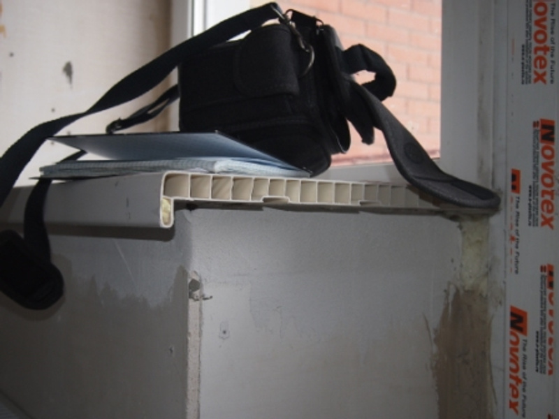

У меня все также....))) и по мне так это нормально, все равно все штукатурить/шпаклевать/ровнять, одним мазком больше-одним меньше, и заглушку на подоконник можно купить в любом магазине оконной фурнитуры, рублей 50 будет стоить....Вот если бы перегородки вообще не было или окно выбито, а так мелочи....

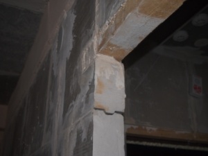

И балка также на сантиметр/полтора выпирает, придется стену штукатурить, чтобы вывести в один уровень...
Это да, только там сантиметра 3, на фото плохо видно. Так что штукатурить толстым слоем придется, плиты толщиной 10 см, я не знаю какие они, не видно. Меня больше мин вата беспокоит между стен.
Я и говорю, что все там путем! Никаких ужасов на фотках нет, все замажется при отделке!
Перегородки у вс прям координално другии, я даже поначалу удивился, подумал " ниче себе, даже торцы зашпаклевали и выравняли!" но потом пригляделся. Вы по какому блату их себе поставили?
То что стена мокрая изнутри и снаружи, да и еще сосульки образовались -это плохо! стена возможно имеет пористую структуру и сейчас там скопилась вода. Все помним физику и что происходит с водой при переходе ее в твердое состояние, короче хреново!

Фотографии убили! Мы видимо все в детстве разные книжки читали!))) «Что такое хорошо и что такое плохо» Понятия у всех разные о ровности, прямости, сухости стен и как выглядит квадратный метр «товара» который стоит около 50 т.р. На след неделе иду принимать свою долгожданную. Посмотрим чем меня порадует ПСФ. Кто знает где можно совё «Фи» выразить кроме данного форума, может есть контролирующие организации которые ждут мое письмо о качестве стройки и слаженной работе застройщика по отношению к свои дольщикам?
А где косяки то? Только на подоконнике заглушки нет и все......

То что стена мокрая изнутри и снаружи, да и еще сосульки образовались -это плохо! стена возможно имеет пористую структуру и сейчас там скопилась вода. Все помним физику и что происходит с водой при переходе ее в твердое состояние, короче хреново!Пример прошлого года общежитие на Станиславского, 23

Относительно Вашего фото "состояние проводки". На снимке плохо видно, но возможно, что это не электро-проводка, а провод для заземления ванны. В таком случае розетку под этот провод и не требуется ставить.

Да, заглушек нету, стена кривая, с окон дует страшно, потолочная плита криво лежит(на фото нету), нет счетчиков, ну и еще ряд маленьких недоделок. Еще нет мин ваты в коридоре над входной дверью, хочу проверить наличие мин. ваты в стене м/у моей квартирой и соседской двушкой, в аналогичной квартире этажом ниже мин. ваты нет.

Проводка заземления в ванной тоже имеется (фото я не выложил), она совсем в другом месте. На фото обычная недоделанная распаечная коробка (в других комнатах это белый кружочек под потолком). Причем провод до нее не смогли дотянуть, бросили на подходе))). Я не могу сказать что там за провод не довели, электричества нету, нет возможности проверить. Возможно, что то не подключено у меня.
