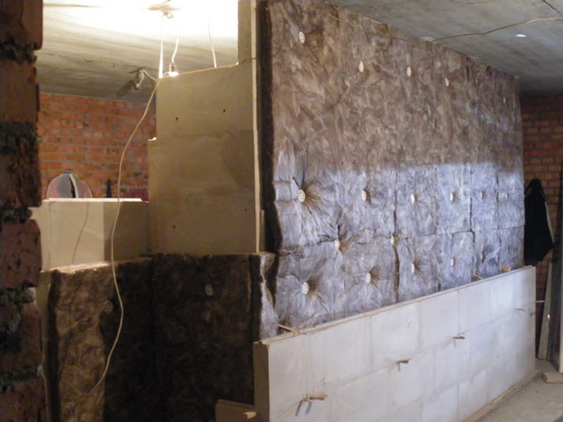

Вот производитель плит пишет, что для межквартирных перегородок достаточно 2 слоя плит и воздушный зазор, не все так страшно, как кажется -
Из пазогребневых плит можно возводить как одинарные, толщиной 80мм, так и двойные межквартирные перегородки с воздушным зазором 40мм.

Верю что ваты нет, но уже многие написали что разбирают стену и ваты нет. Хоть кто нибудь фото выложит? Так как то нагляднее для всех будет. (делов то кнопочку на телефоне нажать. сейчас почти у всех в телефонах даже фотоаппараты неплохие)
Вот и я о том же... что они не против устранения недоделок и устраняют их!
zatsarnaya
а вам фото дырочки просверленной фото выложить вы там увидите наличие ваты? пропилили стену как сфотать внутри? не видно ничего. так что извините фото нет.

Вот производитель плит пишет, что для межквартирных перегородок достаточно 2 слоя плит и воздушный зазор, не все так страшно, как кажется -это все обычная пыль в глаза от производителя!
звукоизоляция плит гипсовых пазогребневых пустотелых составляет 43,0 дБ (что, на 1 дБ больше, чем полнотелых плит). По СНиП 23-03-2003 глава «Защита от шума», звукоизоляция межкомнатных перегородок должна составлять 41 дБ. Полученные значения позволяют применять пустотелые плиты в качестве любых внутриквартирных, а двойные перегородки в качестве межквартирных.

Получается по СНиП индекс изоляции шума Rw между квартирами должен быть 50-54 дБ. Я не уверен, что звукоизоляция двух тел считается простым сложением этих индексов, но если так 43+43 = 86 дБ

Получается по СНиП индекс изоляции шума Rw между квартирами должен быть 50-54 дБ. Я не уверен, что звукоизоляция двух тел считается простым сложением этих индексов, но если так 43+43 = 86 дБДа это простая реклама волмы, забить ПГП в интернете и выдает кругом эту волму! Так то пазогребень давно используется, еще со времен СССР и гипсовые межквартирные перегородки не новость! И вата там должна быть! Самое интересное, что этот блок может и соответствует требованиям к межкомнатной перегородке, но про уровень звукоизоляции двойной перегородки у них ни слова на сайте, писал их менеджеру, тоже ничего не ответили:)

по СНиП (данные из просторов интернета)
двойная стена из плит 80мм с зазором без слоя шумоизоляции 50мм - 50дБ
двойная стена из плит 80 мм с шумоизоляционным слоем 50мм - 55дБ

по СНиП (данные из просторов интернета)Это плиты ВОЛМА?? дали бы заодно ссылку почитать

Уважаемые соседи у кого нет минваты.Вы только визуально это определили после вскрытия стен или на слух то же понятно?Мы смотрели квартиру во вторник, были вместе с соседями через стену, проверяли на слух-кричали друг другу, ничего не слышали.Так вот- я так понимаю что у нас все нормально?Или не надо быть уверенными и лучше дырку колупать?И еще- если найдутся наши соседи с противоположной стороны- то же хотелось бы звукоизоляцию проверить- хотя бы на слух.Мы- 2 секция, 1( он же 3-й)- в общем крайний подъезд, 9 этаж квартира 4-я- по нумерации УК- то есть дверь сразу напротив входа из коридора лифтового.Ищем соседей слева от нас ( справа как уже написали звукоизоляцию проверяли на слух)
Да как вы на слух определяете?? у вас очень тонкий звук? вы знаете каой должен быть звук с мин. ватои и без нее? Не по ленитесь, посмотрите, потом при ремонте заштукатурите это отверстие
Да как вы на слух определяете?? у вас очень тонкий звук? вы знаете каой должен быть звук с мин. ватои и без нее? Не по ленитесь, посмотрите, потом при ремонте заштукатурите это отверстиеЯ потому и спрашиваю!У нас с соседями через стенку никакого звука не было слышно- ну только если по стене стучали.А тут кто-то писал что с соседями без ваты в стене разговаривал не повышая голоса.
