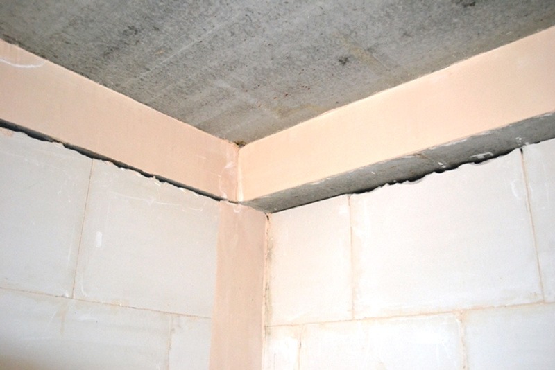

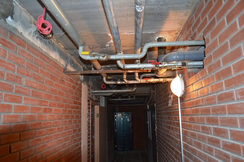

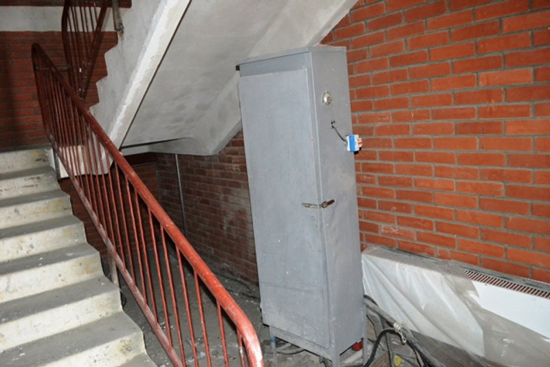

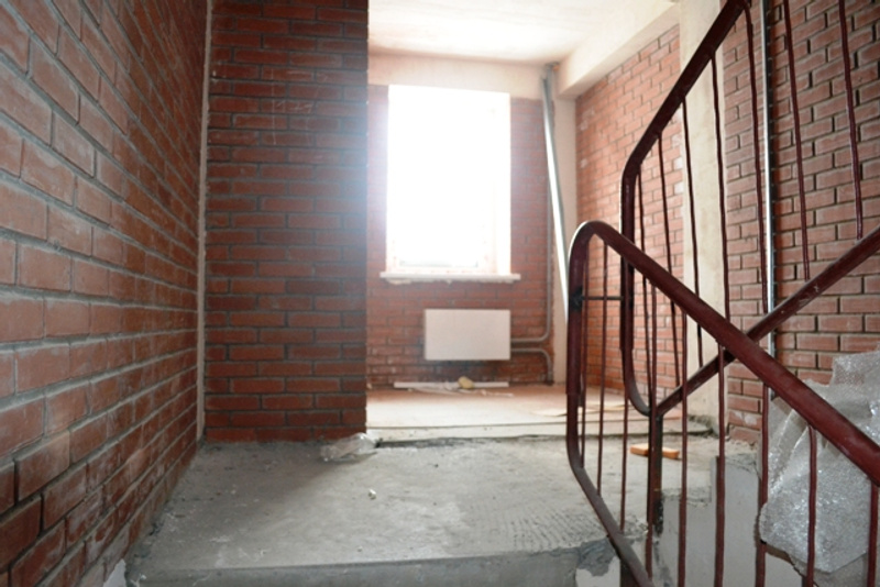

были сегодня в доме. вторая секция. первый раз смотрели 10 декабря. так вот с 10 декабря в нашей квартире ничего не изменилось вообще. только ручки на окна поставили и все. щели как были в стенах-потолках так и остались, ничего не делается.
у нас 10-й этаж первый подъезд.
этажа до 5-6 вроде все щели замазаны, но они были замазаны еще месяц назад.
печально как то что ничего не делается.
во втором подъезде лифт вроде делают. по крайней мере двери стоят уже на 2 этаже. (выше не поднимались)
в нашем подъезде тишина.

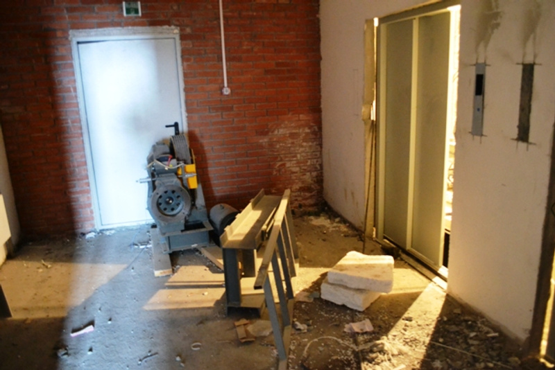

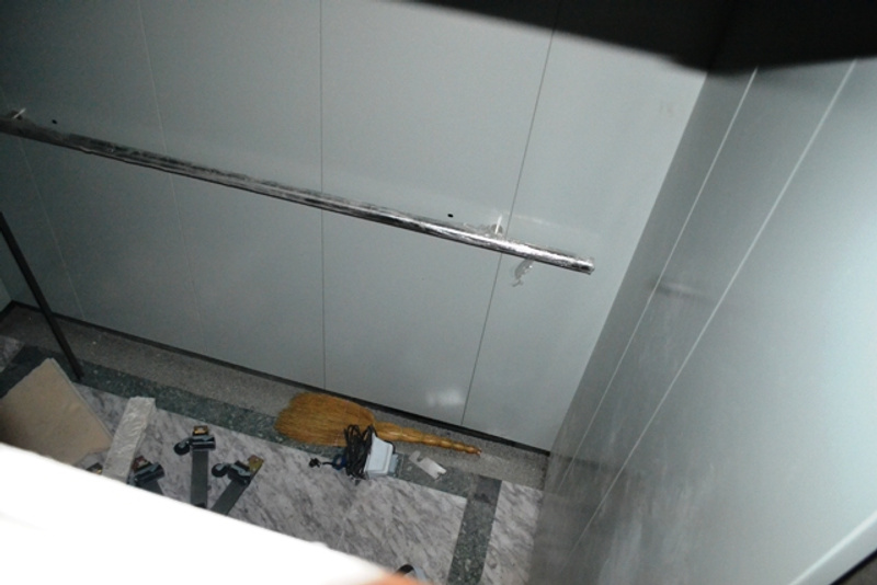

Ну вот и я добрался до Выборной, последний раз был в середине декабря. В квартире с того момента кто-то побывал, вставил в окна ручки и рассыпал на полу пол мешка шпаклевки, на этом все. Изменений нет, как были дыры на стыках стен*потолка, так и остались.
Во втором подъезде монтируют лифт, грузовой находился в шахте м/у этажами, кусочек сфотал. В первом подъезде лифт не нашел, подъезд снаружи закрыт, проходил через 19-й этаж со второго подъезда.
