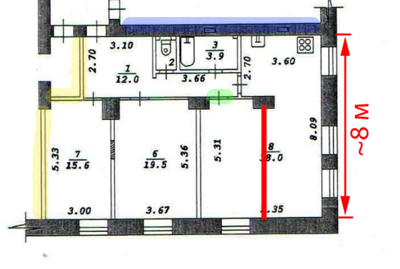

Раз уж начал, скажу вам ещё кое-что по плану. Стена, выделенная синим цветом - несущая, толстая с вент. каналами. Потому через эту стену слышимость близка к нулевой, что хорошо. А вот стены, обозначенные синим цветом - тонкие перегородки. И если они не были дополнительно "заглушены", то слышимость через них хорошая. Невелика проблема, но если будете делать ремонт, то этот момент надо учесть и внести в смету (там всего-то шумоизоляция да гипсокартон).
И кстати, план немного не соответствует действительности - на месте двери, обозначенной зеленым цветом, стоит тот самый шкаф, что на фотографии.
Только не воспринимайте всё вышесказанное, как негатив по отношению к данной квартире - квартира вполне хорошая!
Насчет цены - мы продали свою 1 к. хрущевку напротив сан-сити на пл. Маркса за 1960 (окна на улицу). Мы так посчитали, что эта ПГ дешевле за кв.м., чем наша и подуспокоились.Завидую Вам - очевидно, что вы доселе вопросами купли продажи недвижимости не заморачивались
Квадратный метр в больших квартирах всегда дешевле (иногда в разы), чем в сопоставимых по прочим параметрам маленьких, и такая ситуация была практически с самого начала купли-продажи недвижимости в России.

Спасибо Вам большое за разверный комментарий.
Дверь там дей, мы сегодня уже решились на покупку этой квартиры, завтра едим оформлять предварительный договор. Квартира нам понравилась, и мы не замечаем некоторых нюансов *) Поэтому задала вопрос в этом топике, люди здесь знающие (судя по всему) и хотелось услышть мнение незаинтересованных лиц.
Насчет перекрытий, я так поняла что деревянные это не плохо, это не значит, что весь дом держится на тоненькой доске (я примерно так раньше и думала к своему стыду).
