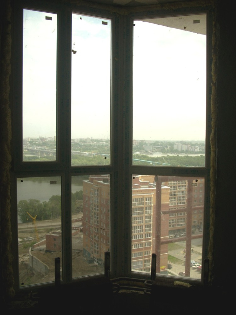

Вопрос по поводу остекления задавал Ковязину на стройке сегодня, чётко ответить он не смог. Проекта нет, видно будет только в проекте какое именно будет остекление. Ковязин пытался мне объяснить, что ничего такого в том нет, что внизу будет непрозрачный экран, и когда я показал ему фотографию эркера, то он сказал, что это нормально. Как вы считаете, это нормально, что нижнее правое стекло будет закрыто со стороны балкона глухой панелью?
Смотрите фотографию в прикреплённом файле.

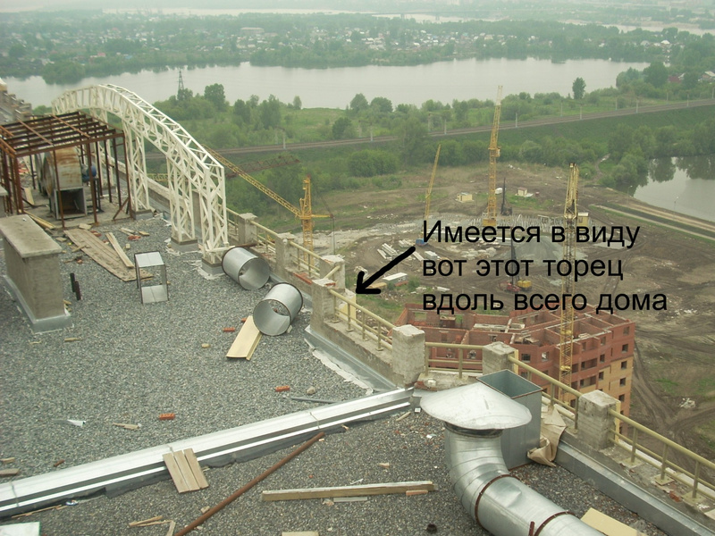

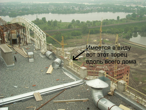

Удалось случайно подняться на крышу дома. Обнаружился очень интересный и важный момент! Наш дом утеплён минерало-ватной плитой, она крепится к кирпичной наружной стене. Толщина плиты 15 см. На самом верху, там где эта стена обрывается торец минерало-ватной плиты никаким образом не защищён. Т.е. со стороны фасада нанесён штукатурный раствор, а вот сверху торец никак не защищён, попросту открыт доступу внешней среды. Предполагаю, что это либо должен быть слив (как на подоконниках), либо покрытие штукатуркой с уклоном, чтобы не задерживалась вода. Такая ситуация не только у дома 8а, но и у сданного 8-ого дома. Полагаю, что это сделано не по технологии. И через какое-то время есть вероятность того, что фасад начнёт отставать под воздействием внешней среды.
Всем у кого квартиры находятся на 18-ом этаже советую посмотреть, как устроена кровля.
стяжку продолжают лить на 17-ом этаже во второй секции.
таня74
Господа из Уникона, читающие нашу ветку, берите на заметку. Так утеплитель оставлять нельзя!
