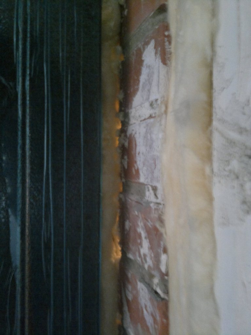

В моей квартире на 18 этаже ее нет, в 2-х смежных стенах жилой комнаты.
В субботу с утра состоялась "встреча" с представителем технадзора - Ларисой Александровной, которая рвала на себе куртку и уверяла что все ок. Она сказала что сломают стену и если там есть вата я буду сам ее собирать, на что я ответил - что ок все. Когда пришел на "встречу" почему то не у нее ни у представителей застройщика не оказалась ничего для ломания стены, благо я не дурак и взял сам шуруповерт со сверлом и молоток со стаместкой. Когда я поднялся в свою квартиру то верние 2 ряда этих гипсовых блоков заметно отличались от других, сначало показалась что их действительно перекладывали. Но потом я понял что их просто затерли другим видом шпатлевки что бы отличались от остальной стены. Дырочка в которая на середине стены и в которую я раньше смотрел наличие ваты, оказалась снова заложена шпатлевкой.
Ну что же расколупал ее - и о чудо виднеется вата, но такая рыхлая что просто смешно. Тут мне начали тыкать вот мол все исправили все зашибись, уже почему то примолкли про то что якобы тут изначально все было сделано как надо.
Но я не теряясь беру и делаю пару дырок внизу одной и другой стены - ни о какой вате и не слышно в этих местах....
Представитель технадзора спокойно говорит представителю застройщика, что бы они устроняли, и все как бы ничего страшного.
Я сказал что в следующий раз еще больше контрольных дырок сделаю по стенам и что не нужно меня на дурочка брать.
Всем на последних трех этаж совет - проверяйте так же не ведитесь на убеждения, приходите и долбите дырки иначе потом придется самим все переделывать или жить с соседями в одной квартире по сути.
И да на заявление которое я написал самому застройщику уже 3-ю неделю нет ответа, поэтому предлагаю все решать при помощи технадзора, который отвечает за соответствие гостов, снипов.
Выше на форуме писали номер их, так не вспомню, если кому то сильно надо, то дам сотовый этой Ларисы Александровны.

Вот вы так рьяно говорите про эту вату, вот взяли бы и приложили пару фотографий с ее отсутствием. И если ее там нет, зачем нужно было ограничевать себя одним отверстием от шуруповерта? Выбили бы одну из плит, чтобы никаких сомнений небыло

Выложить фотографии? А кого этим нужно убеждать? Вас? Это ни к чему не приведет. А строители и так знают, что накосячили, им не нужны никакие фотографии.

Korvin, эта Лариса - непосредственно из государственного тех.надзора. Я фотографирую для себя многое чего, но в субботу не брал фотоаппарат это раз и на форум ничего не выкладываю по ряду причин, а во вторых, я лично вам ничего так рьяно не доказываю, а хочу просто предостеречь людей, от такой проблемы. Потому что это потом не подоконник поднять и пропенить.
Плиты выбивать, я побоялся, по той причине, что они эти же плиты потом и будут ставить назад, и не охото что бы у меня стояла плита собранная по кусочкам, уж лучше пусть дырка будет замазаная.

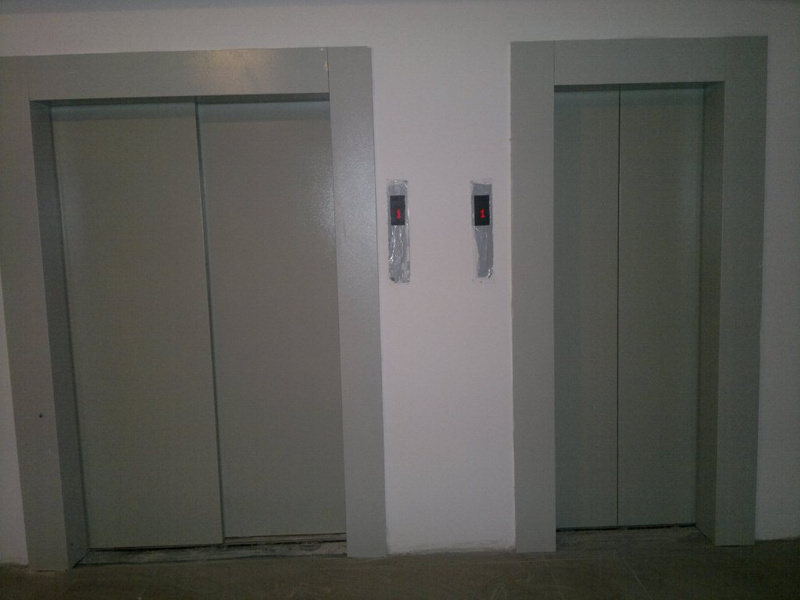

Ну свист происходит еще и от того, что шахты лифтов пустые. Дует насквозь.

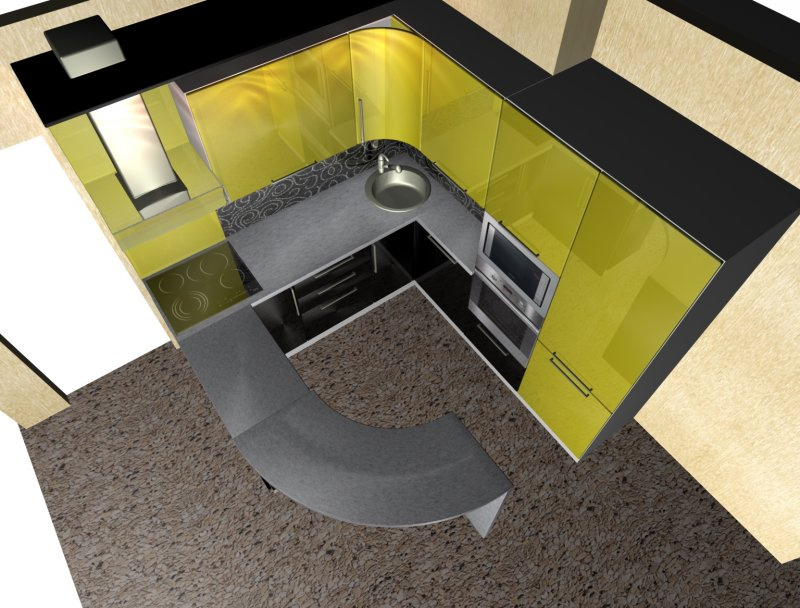

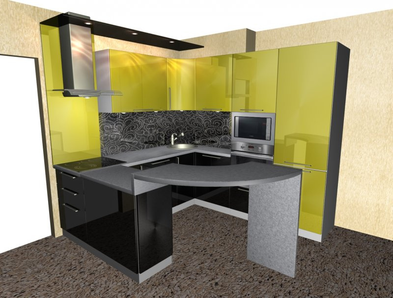

Ребята, кто нибудь думал (мониторил), где кухню заказать?
Возможно, у кого нибудь опыт есть в преобретении качественной и недорогой кухни (мебели), поделитесь
Я вот нашла производителя шкаф-купе , который соответсвует моим требованиям, да и друзья заказывали. От выполненых работ в восторге.

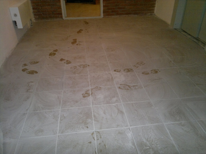

Где вы чистоту в подъезде увидели??? Никто ничего не убирал и не мыл! после стройки подмели и все, слой строительной пыли да еще бычки валяются с прочим мусором, даже в квартире! (подымаясь вверх по этажам бычков стоновится меньше) и это все во втором подъезде. Отопление только в квартирах, на лестнице его нет, да и вообще в этом году его там не включат сказали.
Ну это обычное дело, потом УК будет мыть (или не будет:)) Фотки будут?

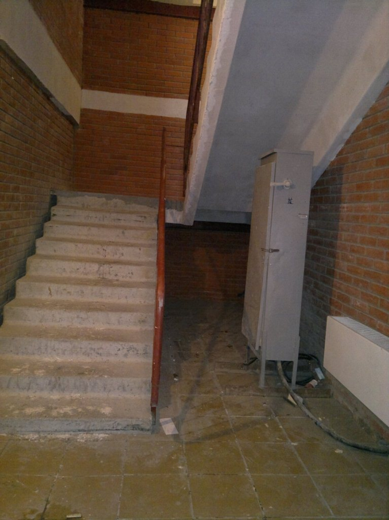

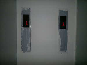

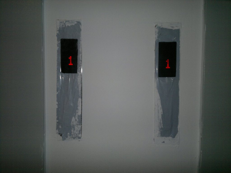

Интересно, у этого шкафа, что на фотке рядом с лестницей, дверь снизу уже отогнута! И что за кабель так в открытую идет к нему от батареи? Так и запнуться можно:)))))) А так да, могли бы и прибраться, наверное дома у себя так же не убирают!

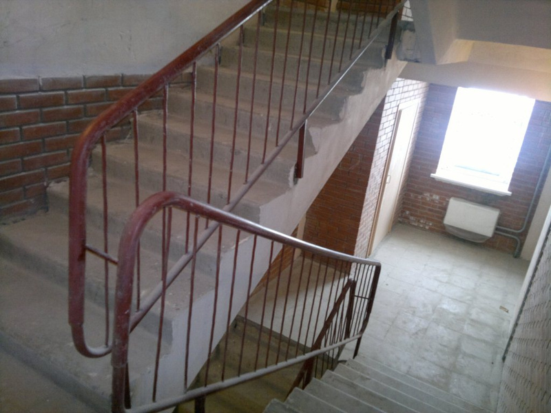

сначало по олице: в целом подъезды (лестница, перилы, козырек) готовы, ну там еще какие-то мелочи остались, ну это мелочи. В подъезде двери деревянные покрашены. металлические стоят, единственное в металическая дверь при переходе с лестницы на балкон стоит только на болтах, косяки никаким местом не заделаны.

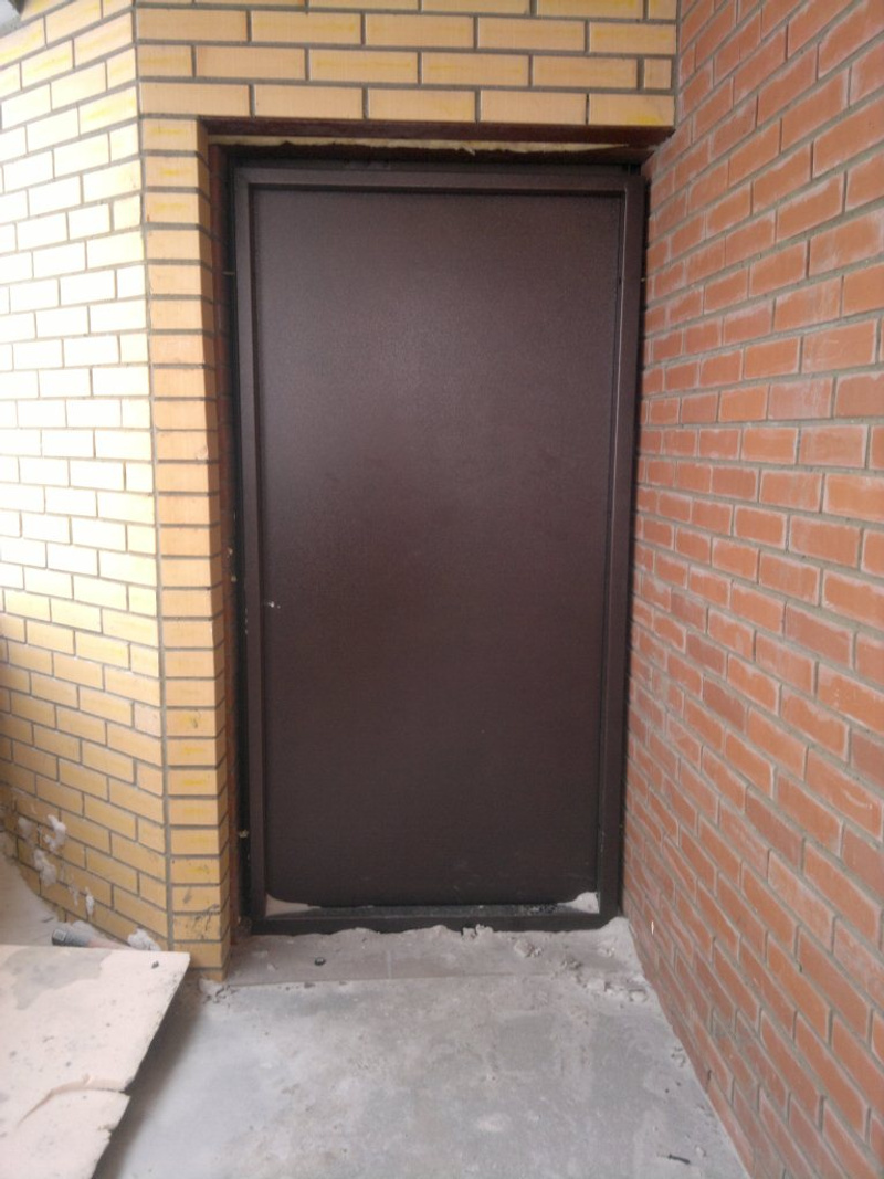

Дверь во 2 подъезде на первом этаже (вход к лифтам) тоже свистит хоть и стоят лифты, так что не в лифтовой шахте дело.

Интересно, у этого шкафа, что на фотке рядом с лестницей, дверь снизу уже отогнута! И что за кабель так в открытую идет к нему от батареи? Так и запнуться можно:)))))) А так да, могли бы и прибраться, наверное дома у себя так же не убирают!подозреваю что этот силовой щит временный (хочется верить), в первом подъезде его нет
по квартире: это..... смотря что вы хотите. Если у вас много денег и вы сразу после получения ключей тут же ставите новые двери, окна, проводку по своему, то я не вижу смысла заморачиваться с актами-принимайте и делайте ремонт (стены стоят, счетчики есть) а далее все какие-то дырочки, щелочки, неровности выравните во время штукатурки.
А вот если вы хотите какоето время обойтись тем что поставил ПСФ, то тут претензий множество, короче говоря сделали на от...ись!
Двери-это что-то! ручки, замки болтаются, крутятся если приложить хорошее усилие чувствую отвалятся они. Двери никак неотрегулированы, заедают и шоркают. Замки вообще криво прикручены.
Скажу по серету по приемке дверей: В ГОСТе сказано что все царапины, вмятины, недокрасы и прочии визуальные деффекты ссчитаются браком если их видно на растоянии не ближе 40см.

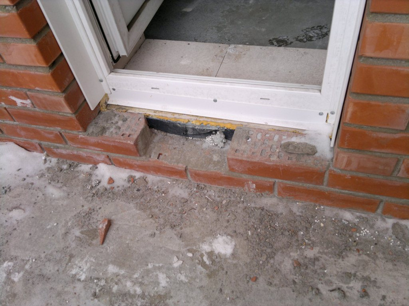

Окна проверяйте, в частности откройте их на зимнее проветривание -я так после того как открыл так дверь на балкон смог закрыть ее с громаднейшим трудом!

Я тоже кухней озадачена вот нарисовали примерный проект обсчитали самое выгодное 85-90 (столешница пластик) 160 камень.
р-ры 1,7 на 1,5 если интересно могу поделиться контактами (пыталась просчитать в конторах с ДГ за пластик от 120
) вот правда про качество не знаю по отзывам вроде не плохие
