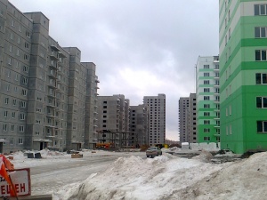

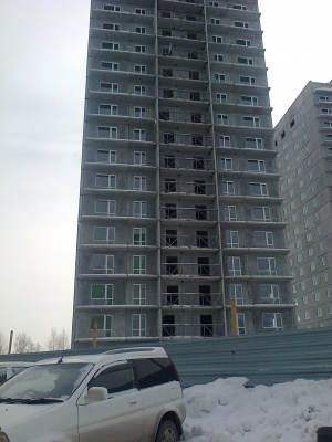

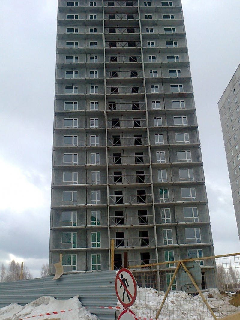

Ну контроль он в любом случае нужен. Такая у нас страна. Ну если качество среднее, то может и правда стоит задуматься. Сегодня поеду на нашу стройку. Может что увижу. Но окна были застеклены все дней 5 назад
Съездила на стройку. Оказывается первые этажи не застеклены. Ноя думаю, что это так и надо. Может через них что то будут делать . А в целом тишина. Никого и ничего.Хочется все таки верить, что к 30 июня у всех будут ключи. У меня 39 дом
я заметил только одно изменение,кирпичные перегороди сделанны с 18-го до 9-го,не путаю,делают именно сверху вниз...
