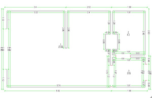

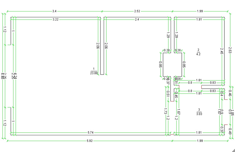

Выношу на рассмотрение о чём заявлял.
Перегородка в зале легкая, м.б. с элементами стекла. Двери сдвижные (откатываются в перегородку) или вертикальные жалюзи вместо них.
При таком расположении туалета требуется выводить дополнительно вент.канал под потолком в вентиляционную шахту и обыгрывать его как-то. Ну и наверно унитаз окажется далековато от канализационного стояка. На схеме может не очень понятно, но туалет полностью изолирован.
Ещё точно не знаю, как будут расположены вент.каналы-шахты, так как изображено или частично в сан.узле.
Проект ещё «сырой» и «не утвержденный», требует уточнений после реальной «рекогносцировки» на местности. Принимаю критику пока дело до дела не дошло.

Перегородка в зале легкая, м.б. с элементами стекла.А смысл вообще в ней, если она не изолирует, да со стеклом. Только клаустрофобию развивать с этими микро-многоугольниками (особенно 6 м щель какая то а не комната). Понаделаете делов на те же деньги, доплатив которые возможно было бы и погабаритней кв. взять. Тогда бы уж 41 метровую 1шку бы брали - по цене почти не различается, зато проще отщепить от кухни кусок на "вторую комнату".. На мой взгляд 2шка из студии - изврат.

Если будет стекло, то непрозрачное, кусочками, местами, в виде аппликаций на стене, чтобы разбавить её.
Всё сделаю сам, поэтому затраты минимальны, только на материалы.
Студия по сути холостятская квартира, а если там обитать вдвоём, то надо где-то друг от друга иногда прятаться.

Великолепные задумки по идее, и тем более когда человек сам делает руками, - это хорошо, тоже буду делать всё сам... Только слишком много лишнего - в стиле ИКЕи. В личку внесу предложения...
Боюсь, что такая перепланировка будет невозможна! В кирпичном доме, действительно, можно сделать почти любой проём в несущей стене, а вот в панельном (как наши) думаю нет! Есть ещё каркасно-панельные дома, там часть перегородок гипсолитые - их вообще можно убирать, но это не наш случай! Здесь можно оперировать только кирпичной перегородкой в санузел, например, увеличить или уменьшить его, можно ещё убрать встроенный шкаф! В любом случае, лучше обратиться с подобными вопросами в Дискус или ту контору, которая для них проектирует - они уж точно знают что можно, а что нет! А то наделаете делов! Подобные самовольные действия не только противозаконны, но и ОЧЕНЬ опасны!!! А архитектор, с которым Вы разговаривали, скорее всего не разобрался о каком типе дома идёт речь.

Критика: для начала вычертите всё в масштабе - с толщиной стен 120мм. Ещё одна ошибка, даже у профессионалов - помещение на плане всегда кажется процентов на 25-30 больше, чем в реальности. Лучше всего выйти на место и вычертить всё мелом по полу - и попробовать в этом "пожить". Да, и не забывайте чем закончил Родион Раскольников (я имею ввиду описание в начале книги его комнаты)!
Спальню на кухне конечно можно сделать, а вот размещение кухни над жилой комнатой запрещено СНиПом (если у Вас конечно не первый этаж). Кухню можно перенести только куда-то в область коридора!
ЖЭУ и БТИ без проекта лицензированной организации всё равно Вам ничего не скажут - максимум посмотрят кто и какие перепланировки уже делал в этом доме! В случае нового дома эффективнее обращаться к застройщику, либо проектировщику дома!

Окончательное решение буду принимать только тогда, когда уже «потусуюсь» определенное время в Своей квартире. Вариант и вынесен «под критику», потому как сам не уверен до конца в его абсолютной правильности.

Вот примерный план студии в 20-х домах. Его выкладывали на форуме ранее, и я как то пролазил тайком поздно вечером на стройку видел что он совпадает с действительностью (размеры не сверял). больше всего не понравились вент. короба в санузле и кухне они расположены как на схеме, то бишь надо пересмотреть планировку ванной и учтите еще стояк в дальнем левом углу (при вашей планировке).
А в общем проект интересный.
P.S. Дельный совет про планировку мелом на полу, я выкладывал карандашами и проверял проходы между мебелью и пр.
Александр.....
Вот примерный план студии в 20-х домах. больше всего не понравились вент. короба в санузле и кухнеВ том и дело, что в своей конкретной квартире не был, и как там будут расположены вент.короба, не знаю. На официальных планировках Дискуса имеют место быть два этих варианта, тот, что привели вы, и который нарисован у меня.

У Вас планировка нарисована кажется домов позже с с\у не 4,97м2, а меньше, а у 20-го и некоторых домов так
Согласна, что вопрос спорный. Планирую обратиться к районному архитектору в администрацию, поскольку получение разрешения на перепланировку начинается с него. В идеале хорошо, чтобы в дискусе сделали проект и оформлять квартиру в собственность уже с новым планом бти - так делают некоторые застройщики, я уже узнавала. Они же и работы производят. Но эти застройщики строят не потоком по нескольку домов, а штучно. Я думаю, в дискусе не пойдут на то, чтобы делать перепланировку в каждой отдельно взятой квартире, хотя поговорить на эту тему все-таки стоит.

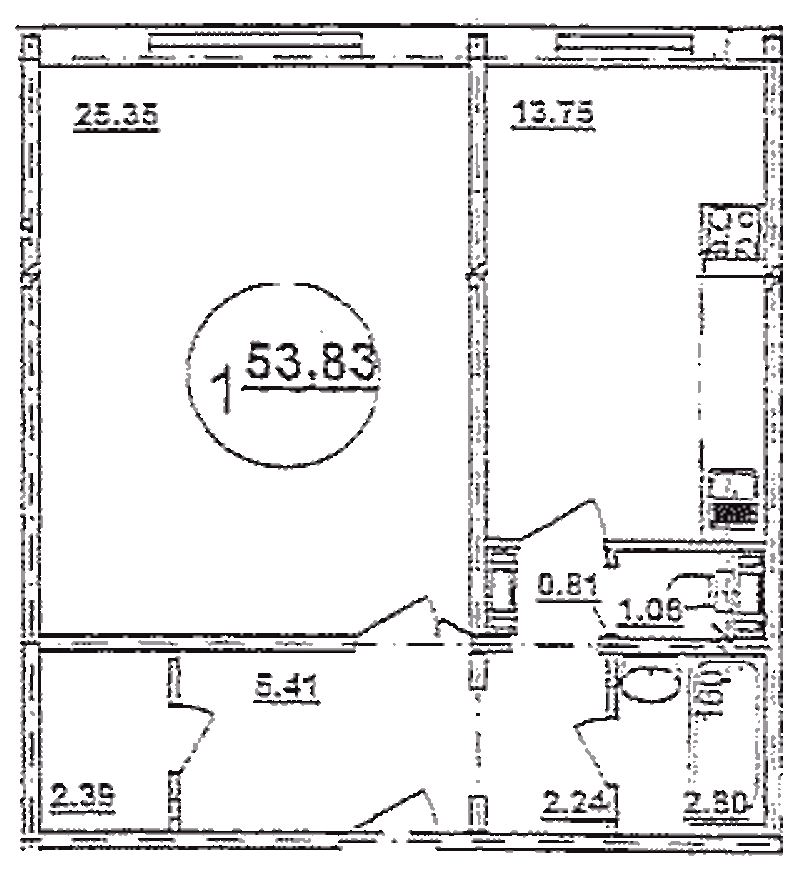

Однокомнатная 53,83
__________________________________________
Спасибо, такой план у меня есть. Нужен именно с размерами помещений, а не с площадями: длина, ширина.
